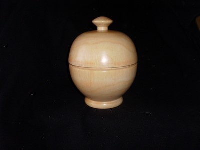

petite boîte en pommier vert, finition grain 600 pour ponçage de carrossier,
tourné en une pièce.
Cordialement,
George.

Du travail de précision avec cette emboitement,j'ai fait un exo en stage avec de l'érable boite cylindrique d'épaisseur 5mm .Je te conseille pas d'essayer de suite avec un bois de valeur c'est du sport.
C'est une boite qui a du charme et peu de gens reconnaitrons la valeur de ton tournage (sauf les boiseux):

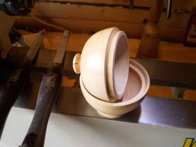

1 * tu as fait une continuité dans la forme intérieure (ce que peu de gens remarque),je pense que tu as utilisé un gabarit intérieur extérieur
2 * ton emboitement est à double feuillure
3 * tu as tourné l'extérieur dans son ensemble (corps +couvercle) d'où une harmonie de forme.
Bravo c'est réussi c'est un beau travail technique
Pat

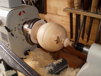

Très belle boite, j'aime bien. C'est quoi le noir qu'on voit sur la photo une? On dirait un dessin?

Pour Pat, gabarit ext. int. en carton
Pour Rémi, c'est un "noeud", cfr photo ci-dessous

George tu dis en pommier vert ,tu n'as pas peur qu'elle se fende ou se déformer ?

tu as un bon coup de gouge et la finition me semble bonne.
ma seule crainte c'est qu'en séchant tu es des surprises d'ajustement.
dans du bois vert je fais l'ébauche et je laisse sécher avant de finir l'ajustement.
mais chacun sa méthode tien nous au courant après séchage.

oui, elle va probablement se déformer et/ou se fendre, je l' ai placer au frais dans des copeaux et emballé l'ensemble.
j'ai mis à sécher d'autres beaux morceaux ;)

Belle boite sympas la forme.
