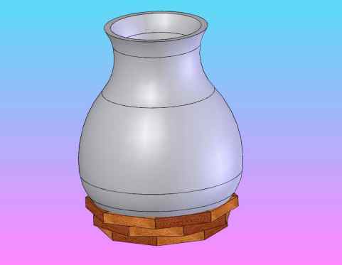

J'envisage de me lancer dans le tournage segmenté.
On m'a indiqué ce logiciel : Woodturning Pro

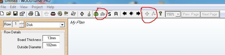

Je l'ai téléchargé et je le teste en mode gratuit. Je le trouve très intéressant, mais certains boutons sont inaccessibles dans la version d'essai.
Si certains d'entre vous utilisent ou connaissent ce logiciel, j'aimerais savoir quelles sont les fonctions cachées derrière ces boutons.
S'agit-il d'outils permettant de dessiner directement la forme de l'objet ?
Cette forme peut-elle ensuite être préparée et segmentée avec le logiciel ?
J'ai vu une vidéo où un tracé de vase était ensuite modélisé avec le logiciel.
Mais il me semble avoir compris (je ne maîtrise que très moyennement l'anglais ! :( )
que la forme de départ était importée depuis un autre logiciel du même auteur : ce qui impliquerait un double achat.
Merci d'avance pour vos éventuelles lumières.

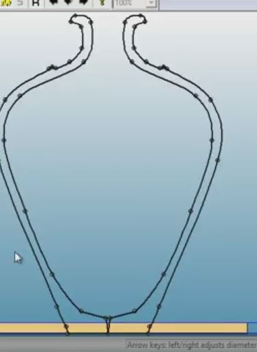

Ce dessin est étrange car en principe on ne dessine que la moitié de la pièce.
Sur le logiciel "woodturner pro" la ligne verticale de gauche est l'axe de la pièce.
Pour le logiciel de segmentation ils préconisent effectivement de partir de "sketchup" mais c'est un logiciel en libre accès.
Gérard

et pour répondre à berju, je ne connais pas particulièrement celui qu'il présente, mais, il certaine possible que le logiciel d'évaluation, ne dispose pas de toute les applications, certaine icône ne sont activées.
Cordialement,
George.
