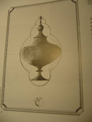

Re:traçage 08 Déc 2008 14:13 #11294
Bonjour Gueule de bois,
Je possède le livre , et je t'ai fait une photo d'une oeuvre de
Fabrice Micha qui respecte les règles des proportions établies par
les anciens maîtres du tournage.
La répartition des volumes à partir des cercles décroissants et
l'application du nombre d'or ( règle des 3/5 }lui apportent son harmonie.
elle plait aux amateurs,elle parle aux initiés.
Des bâtisseurs de cathédrales avec le nombre d'or aussi bien que les idées
de l'architecte visionnaire espagnol( Antonio Gaudi).
Les étoiles libérées à l'intérieur de sphères ou certaines formes que Micha
propose dans ses expositions,s'inspirent des recherches sur les polyèdres des moines chartreux du 17e siècle ou des géniales perspectives de Escher.
Voila quelques infos recopiées dans le livre,qui je l'éspère
éclairera un peu plus ta lanterne.
amicalement.
Re:traçage 08 Déc 2008 19:01 #11301
  • gueule de bois
  • Portrait de gueule de bois
bonsoir
c'est bien l'ilustration dont je parle, merci pour ce document.
cella me permet de précisé ma question:
où trouver de la doc sur
"les polyèdres des moines chartreux du 17e siècle".
par ailleur, je connais bien les gravures de Escher.
mais ce que je trouve difficile c'est de passer de la téhorie du nombre d'or à une réalisation concrète (je parle de chose complexe, pas simplement un raport hauteur, largeur basé sur 2/5 3/5).
par exemple cette gravure comporte pas mal de traçage, est ce que sa sort de la téte de F.Micha ou est ce que c'est définie comme l'est le traçage des arrétiers. est-ce que justement c'est ce que l'on peux trouver dans "les polyèdres des moines chartreux du 17e siècle.
