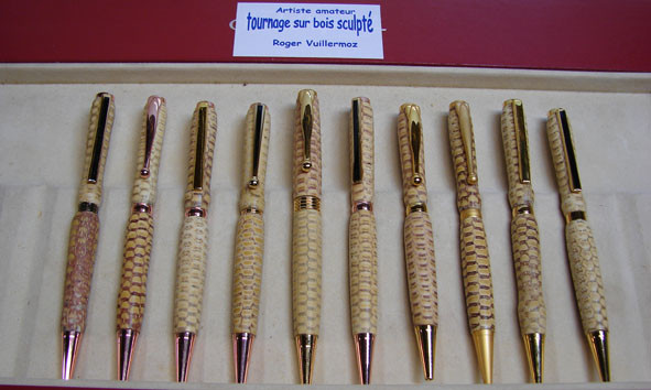

Pour réussir tes stylos selon mon expérience et sa n'engage que moi.
Important ne pas utiliser des poupées sortie de la batteuse(ils sont déjà à moitié cassé)
Il te faut prendre des maïs longs et pas très gros. Enlever les grains et laisser sécher les poupées une grand année avant de les utiliser.pour moi ils sont placées dans une boite à coté du bois sous la cheminée. faire attention car certain moisisse.
en suite couper en partant de la pointe à la bonne longueur et percer à 6,9mm et remettre à sécher de nouveau quelques temps. en suite colle cyano épaisse pour coller le tube et procéder comme pour tous les autres stylos pour moi e tourne à 1800t/mn et avec une gouge continentale. comme tout ceux qui on essayer j'en casse environ 1/3 mais c'est souvent manque de ré affûtage de la gouge( car la poupée émousse les tranchants).
Voici une photo(2012)

On avance, merci Roger
n'y a t'il pas un traitement à faire avant de tourner? genre fond dur? je crois avoir lu ça quelque part.
les maïs dur que l'on trouve par chez nous conviennent ils?
on peut considérer qu'il y à une perte d'au moins 30%.
j'avais déjà vu tes stylos ils sont vraiment superbe.
Amicalement
Jonathan

Re:Le maïs??? 03 Nov 2014 19:55 #105605
vrack83 écrit:
Ce que j'ai expliqué c'est ma méthode,
Pour la finition je fais comme c'est expliqué sur mon site.
Oui cette photo est ancienne acr en deux ans j'ai seulement vendu 10 stylos sur les 15 que j'avais mi en fabrication, heureusement que j'ai du choix dans d'autre modèle
moi je n'utilise de la colle cyano que pour coller le tubes.
mais il y a sûrement d'autres méthodes peut être que nous aurons d'autres explications
attendons de voir si des secrets nous sont dévoilés
