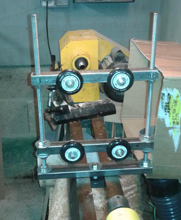

George, je me suis permis de te copier.
Cela faisait déjà pas mal de temps que j'avais l'idée en tête, et ton post m'a mis un coupe de pied au derrière.
Voici la mienne, avant peinture aussi.

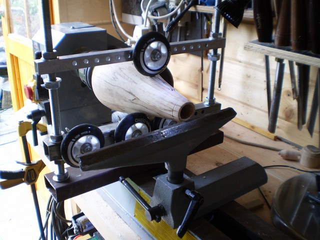

bonjour Guillaume,
sur la traverse supérieure, tu devrais forer un trou au centre de celle-ci, pour travailler, avec un seul galet au-dessus, pour les pièces de petit diamètre et légère, c'est plus facile pour le réglage, comme cette photo:
Cordialement,
George.

Re:réalisation d'une lunette pour tour à bois 12 Nov 2014 15:17 #106122
  • Guillaume C
  • Portrait de Guillaume C
  • Messages : 511
Merci pour l'info.
Je ferais ça au plus vite ;)
