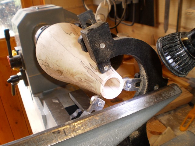

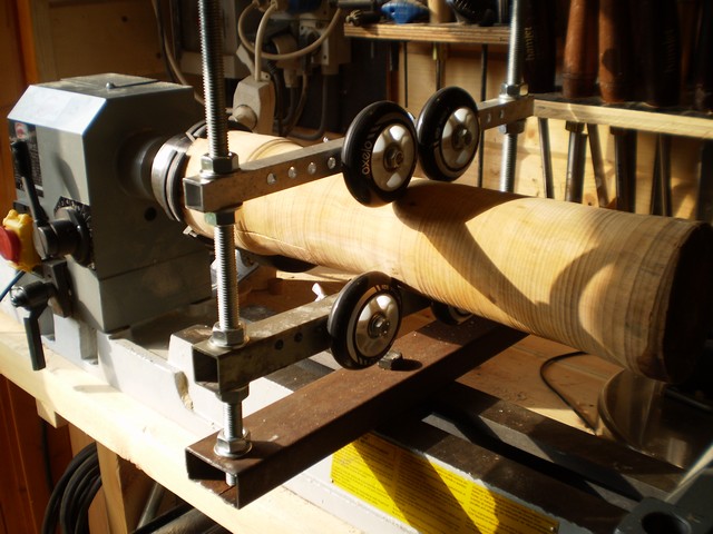

ma lunette de tour est petite, la voici
sur base d'une idée vue sur le net, j'ai donc réalisé celle-ci, rudimentaire, mais efficace,
reste la peinture.
celle-ci est équipée de galets de 80 mm ou 60 mm, 4 ou 3 galets au choix.
Cordialement,
George.

Je confirme très efficace j'ai fabriquer la même il y a un mois pour la modique somme
de 10 €
Avec le même principe de 3 ou 4 galets je pense que l'on a du voir la page sur internet
Re:réalisation d'une lunette pour tour à bois 03 Sep 2014 22:36 #102614
Bonsoir George
effectivement il y a l'épaisseur et sa devrait tenir le choc

J'ai déja vu ce modèle.
Pour du creusage en bout de doit être super mais n'est-il pas trop encombrant pour le travail entre pointe et prés de la lunette ?

bernard run écrit:
bonjour Bernard,
comme indiqué dans le début de mon post(ci-dessus), j'ai vu le principe de construction sur le net, il y a des vidéos, des photos, la réalisation reste relativement simple en elle même, il y un peu d'ajustage, mais rien de bien compliqué.
Cordialement,
George.
Re:réalisation d'une lunette pour tour à bois 04 Sep 2014 12:00 #102638
La première montrée par George va très bien aussi , elle est surtout bien faite car la roulette indiquée par la flèche jaune, est légèrement plus haute que sa vis à vis ,ce qui permet de tenir le rondin par l'AR lorsque l'on coupe , très efficace surtout dans les petites sections ;)
désolé ,impossible de placer l'image ,même à 89ko

2 belles lunette George, j'ai la même que la seconde.
Alain

alain34 écrit:
bonjour Alain, tu as mis 72 en résolution , car j'ai eu le même problème hier? :(
Cordialement,
George.

alain48 écrit:
bonjour Alain, merci, c'était nécessaire, la première marque dans le bois, je voudrai bien trouver de caoutchouc qui puissent habiller les galets métalliques et un peu juste au-dessus d'un certain diamètre ;)
Cordialement,
George.

alain48 écrit:
idem ;)
Re:réalisation d'une lunette pour tour à bois 04 Sep 2014 19:09 #102668
oui George même en résolution à 72, elle ne passe pas :(
c'est vrai qu'elle est un peu juste mais il en faut une comme celle là. j'en ai faite une autre comme la seconde qui va très bien pour les plus grandes pièces ,le seul défaut de la mienne ,les tiges filetées trop courtes .. . Pour les roulements tu peux leurs coller une bande de caoutchouc tirée dans un vieux pneu ou tapis de sol , suffit de le couper dans de l'eau avec de vieux ciseaux ;)

Franky28 écrit:
Bonjour.
Pour des bandes de caoutchouc, tu peux en couper dans une chambre a air de vélo, pour m'a part c'est se que j'avais fait, mais attention il arrive qu'il se se décroche :( .
La solution que j'ai trouvé pour ne pas marqué le bois avec les roulements, je mets deux tour de scotch de peintre autour de ma pièce :) .
Frank
merci, frank c'est une idée ;)
Cordialement,
George.

moi j'utilise des roulettes de roller de mon petit fils qui a grandi donc inutilisable pour lui. et çà roule sans bruit.
serge

Comme beaucoup sur le forum et le net, j'ai aussi fait la deuxième ... avec une barre supplémentaire avec une seul roue centré(pour petit diamètre...) vous mettrai photos quand je saurai!!!
bien pratique.félicitations
Jean-Francois
Re: réalisation d'une lunette pour tour à bois 10 Nov 2014 17:11 #106029
  • rabby74
  • Portrait de rabby74
  • Messages : 261
Rebonjour
pour les roues trouvé dans vide grenier ... des vieux rollers avec roues blanches, ne salit pas le bois (prix 5 euros avec huit roues...mieux que bricomachin
à plus tard
