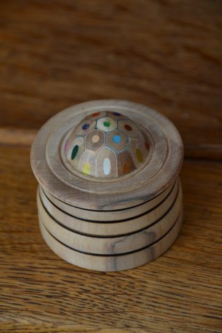

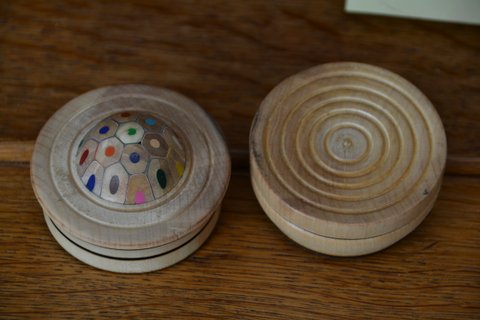

Je viens de me mettre à tourner des boîtes avec mon tour magma flambant neuf dont je suis particulièrement content. Maintenant, je sais ce que c'est qu'un tour... Ceci dit, les deux premiers essais sont sympa je na'ai pas les photos aujourd'hui), mais je me suis heurté à un problème avec la troisième. Voilà, fait des filets sur les côtés, le dessus et le dessous, j'ai brûlé ceux de côté avec un câble métallique, mais je n'ai pas la moindre idée de comment brûler le bois de bout??? Quelqu'un peut-il me donner un truc ou l'autre.
Petites photos jointes pour l'exemple.
D'avance merci.

Tu peux essayer avec un morceau de Formica que tu frotte, ou un fil de fer un peu plus gros. Tu le plie et fais frotter l'arrondi. C'est beaucoup plus long, mais on y arrive.
il y en a qui ont peut être des solutions meilleures.

Bjr, je suppose que tu parles du dessus et dessous?
Si c'est le cas tu peux le faire avec un morceau de bois (genre buis). Un morceau de cuivre. Le seul soucis et qu'il faut qu'il ait le profil de la gorge.
Au plaisir.

Pas évident, tout dépend du matériel pour brûler.
Avec un pyrograveur, une pointe rond du bon diamètre et en basse vitesse, mais faut avoir un pyrograveur et un variateur....
Sinon, il m'est arrivé d'utiliser un clou monté sur un bout de bois et de chauffer soit la tête ,soit le clou après passage à la meule. Puis avec un petit chalumeau je chauffe au rouge et passe sur la pièce en vitesse lente, mais faut pas se rater et ne pas déborder. Reprendre jusqu'à obtenir l'effet voulu.

Ok, donc, soit la friction (comme le câble) soit le passage à chaud d'une pointe du même profile que la gouge en vitesse lente... Hmmm, ça va demander quelques essais pour du beurre, enfin rien ne sert à rien, disait mammy...
Ou alors monter ce genre de matériaux sur un manche, l'un d'entre vous aurait déjà vu la chose??? (Je ne parle pas de pyrograveurs, je me doute bien que vous ne le faites pas à main nues, mais cuivre ou buis sur un manche pour chauffer à la friction...)

Ami Cagot , tes crayons de couleurs tu les colles entre eux à la colle à bois ou autre ???
P'tit loup

j ai fais des essais avec du formica et ça marche nickel

En ce qui concerne le collage des crayons, Ptit Loup, j'utilise de la colle deux composantes, une époxyde de marque Bison si mes souvenirs sont bons.
A+ et merci à vous.

Pour moi le formica ,ça n'a pas trop bien marché, peut-être faut-il tourner très vite ?
Re:Brûler le bois debout 18 Juil 2014 14:43 #100514

Bonjour Alain
oui il faut tourner très vite et tu arrives même à faire fondre le formica.

moi perso j'utilise le fer d'un pistolet de soudure à l'étain, je fait 2 trous dan un morceau de bois à l'entraxe du fer, j'insère le fer et à grande vitesse j'arrive à bruler le bois de bout sur lequel j'ai fait une petite saignée pour éviter de déraper.
