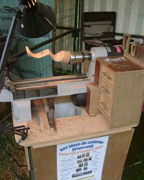

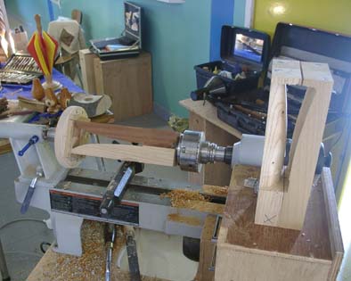

Bonsoir Philippe
j'ai le même tour encore plus ancien du temps ou il s'appelait FOX.
et je peux te dire que je fais de l'excentré sans probléme avec le mandrin escoulen N°1.
en démonstration sur une exposition.
je fais également du tournage dissocié également en démo entre flasque et mandrin
certe il a ses limites mais avec un peu de pratique on peu vraiment diversifier son tournage
