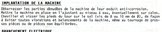

Quand c'est le fabriquant qui le conseille !!!!!

Plus de 40 ans de métier !!!!je ne pensais pas manquer autant de bon sens !!!!!!Quant au respect du client la maison a fait ses preuves je ne pense pas qu'ils veulent mettre leur fabrications en péril !!!!

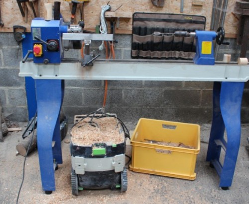

  • Tessa
  • Portrait de Tessa
  • Messages : 400
je vous remercie de tout vos commentaire fort instructif
au départ c'éait un simple question, car je suis débutant dans ce domaine,
mon tour ne vibre pas , j'ai mis des cilimbloc car le sol n'est pas plat,
je vais les enlever car il tangue
voici une photo du tour
Re:fixation au sol 09 Avr 2014 07:44 #94323
C'est le même que le mien, (en plus joli avec la couleur :laugh: ). Il n'est pas fixé et je n'ai jamais eu de problème. Tu peux mettre du caoutchouc dur de 5mm d'épaisseur et compenser avec des planchettes de bois si ton sol n'est pas plat. Tu peux en plus, comme le signalait Alain, alourdir les pieds de ton tour.

Bonsoir à toutes et à tous, François nous indique que son tours est équipé de plaques qui sont pour moi, des éléments de réglage pour le niveau horizontale de la machine, ce qui me paraît mécaniquement évident et indispensable surtout pour un tour dont le prix est conséquent, trouvez-vous normal que le type d'ancrage ne soit pas mécaniquement précisé, ainsi que son couple de serrage, la spécification des fixations ( selon le type de support, béton, bois...) d'autant que ce tour est prévu pour mettre en oeuvres des pièces dont les masses sont conséquentes et pas toujours à rotation circulaire, (au départ)

Je peux dire que le résultat est là puisqu'il
ne bouge pas même avec des masses non équilibrées,
bien sur il faut jouer du variateur ,pas question
de dépasser le seuil des premières secousses.
Voila ce que je peux dire
