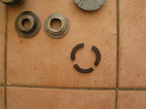

Bonjour a tous B) j'ais un mandrin multistar de la premiere génération!ben ouai une antiquité qui ne sert que en exterieur ,ceci dit ça marche,mais il y a un jeu de trois pièces métalliques qui ne vont nul part (de ma logique) et je me demande si quelqu'un connait et peux me renseigner.pour des photos je ferais ça samedi soir si il y a besoin.

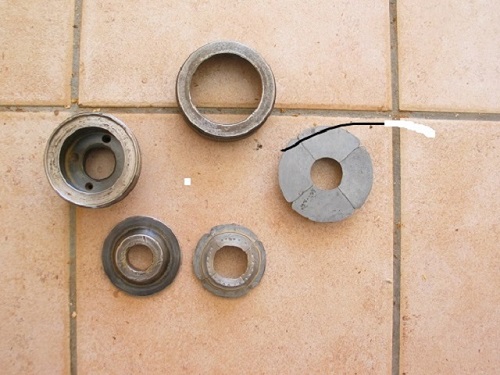

quelques photos avec les trois petites pieces en rab!

le mandrin

enfin je réussi les photos ouf! comme vous pouvez voir il y a trois petite piéces semi circulaire sur la premiere photo. :(

Re:question sur un multistars de premiere génération 21 Avr 2014 22:42 #94947
Je crois savoir ce que c'est j'ai eu un mandrin
dans ce genre la,il s'appelait mandrin universel.
Normalement si je ne me trompe pas ces trois petites
pièces servent pour une prise différente,il faut faire une
rainure dans le bois de la largeur des pièces mettre les pièces autour
du bois et remettre la bague vissée par dessus ,bien sur il faut que le bois
rentre dans la bague à visser.
J'éspère que tu vas comprendre sinon n'hésite pas .
Re:question sur un multistars de premiere génération 21 Avr 2014 23:35 #94956
  • thirion
  • Portrait de thirion
  • tourner autour du soleil
  • Messages : 324
Yes!!!!!!!merci je reviens de l'atelier c'est bon j'ais serré un morceau de Jaquier(trés beau bois et trés rare)il a beaucoup de fente mais j'ais la nuit pour réfléchire! c'est mieux qu'un gobelet la piece est vraiment bien tenue. :cheer:
