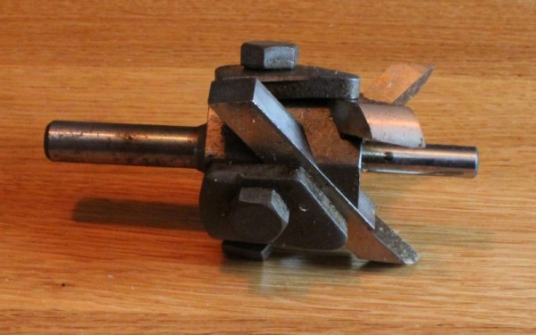

voila l'image de la bête , elle ne sort pas sur un cône morse, (en fait elle est pas dans la bonne boite)
Re:outils pour couper le métal 04 Avr 2014 10:32 #94049
A voir ce n'est pas un cône mors.
Re:outils pour couper le métal 04 Avr 2014 11:54 #94055
Je dirais même plus messieurs, ce n'est pas un cône mais un cylindre !!! :p

oui je sais :( , je me suis trompé, sur la boite il y avait un cône :unsure:
donc je peux essayer avec prudence

Cet outil semble être un trépan qui sert à faire des trous dans de la tôle épaisseur vu l'outil ( mais je ne n'ai jamais travaillé du métal). Je ne vois pas l'intérêt de l'utiliser sur un tour. Pour moi un bédane fait le même usage. (c'est un avis tout personnel).

oui c'est bien un trépan, je voudrais l'utiliser pour commencer le creusement des pièces
est-ce une bonne idée ?
Re:outils pour couper le métal 04 Avr 2014 17:50 #94074
  • Gégé
  • Portrait de Gégé
  • Messages : 1653
Aucun interet sur le tour !!il faut faire un trou pour l'axe ....
Avec une meche de 35 ou 40 et le bédane c'est plus rationnel et sur une perceuse si le bois n'est pas fixé solidement c'est la catastrophe
