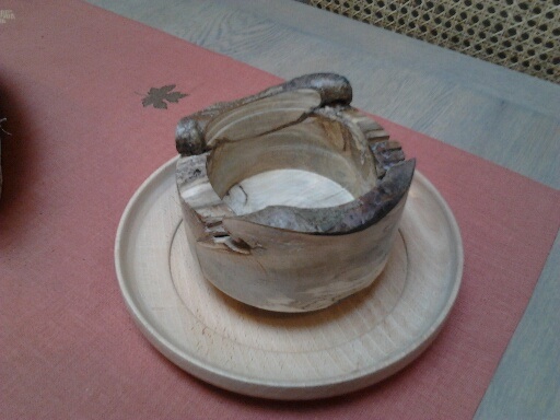

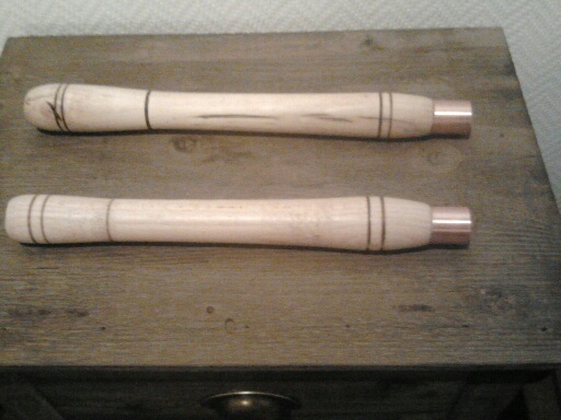

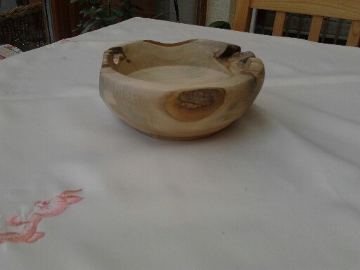

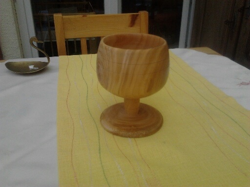

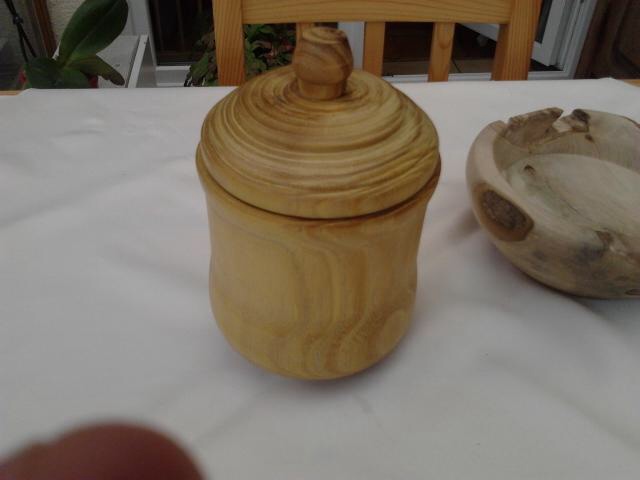

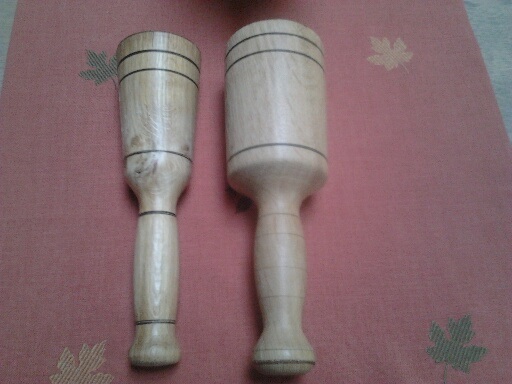

Re:gouge à creuser 28 Mar 2014 23:13 #93504
Voici les photos de tes jolis objet George.

merci Nathalie, c'est gentil de ta part.
Ce ne sont que des travaux de débutant, il faut commencer par le début. ;)
Cordialement,
George.
