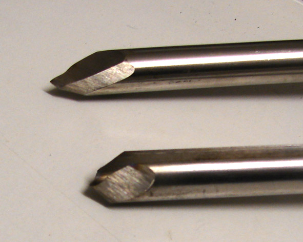

Bonsoir george
je viens de retrouver une photo de l'affûtage de la gouge à creuser
si sa peut aider.
L'affûtage n'est pas bien équilibré mais sa coupe très bien

Merci Roger, pour ces photos celles-ci représentent l'affûtage pratique, c'est comme ces illustrations que j'ai taillé ma gouge, qui ceci dit va rester dans un tiroir ou ira à la poubelle!!
