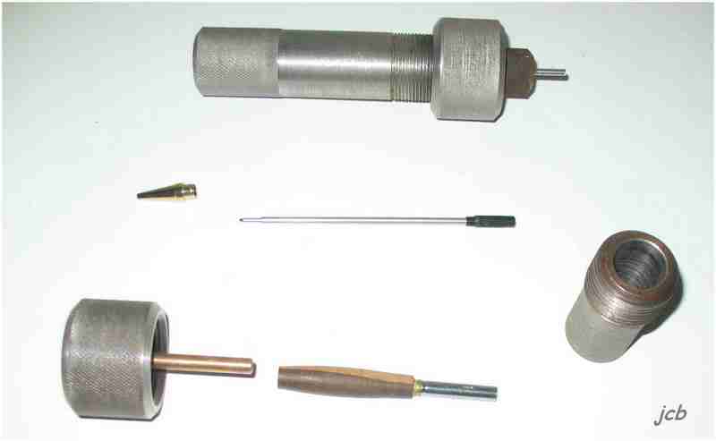

démontage d'un stylo 03 Mar 2014 08:31 #91769

Mon désassembleur de stylo.
Plus d'info sur

bonjour et merci pour le partage.

Merci boubou.
Ton idée est géniale, je vais essayer de m'en bricoler un.
Re:démontage d'un stylo 03 Mar 2014 11:20 #91783
Très bonne idée,il ressemble à
celui acheté.

Bonjour François
pourais tu nous mettre quelques photos de celui que tu as acheté?

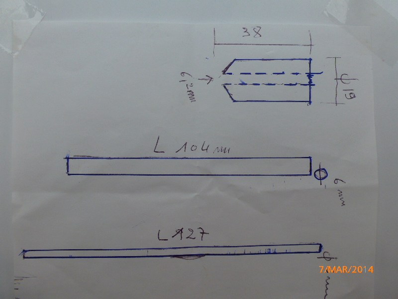

Re:démontage d'un stylo 07 Mar 2014 12:00 #91999
notice démontage de stylos , l'outil
et ses cotes.petite tige diamètre 3mm

Re:démontage d'un stylo 07 Mar 2014 15:19 #92006
  • Messages : 9964
  • Remerciements reçus 131
merci François
