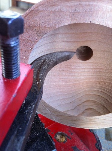

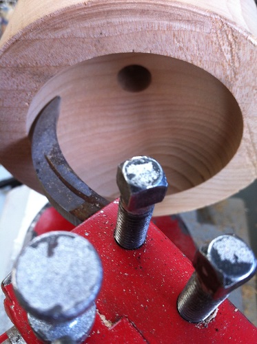

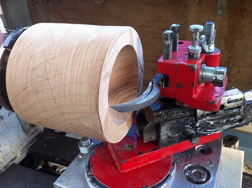

Suite a un partage avec Alain de Saintes lors de la fete du bois a Landrevarsec
je vous envoie des photos de creusage de boule
J'ai utilise le meme outil que pour faire les boules avec la meme sphereuse
Ideal pour faire des pinces boules

Bonsoir Raymond,
Très bon le système de creusage à la
sphéreuse ,pour l'outil de coupe,qu'as
tu utilisé ?
à + François
Re:Mon prototype sphéreuse 29 Jui 2014 07:50 #99424
  • raymondlm35
  • Portrait de raymondlm35
  • Messages : 176
Bonjour Francois
J'ai fabrique l'outil dans un barreau d'acier,
je l'ai forme a l'ebarbeuse et mis au rayon de 40
pour faire l'interieur de la boule de 80mm
l'outil est le meme que pour l'exterieur de la boule
et la meme sphereuse
A+ Raymondlm35
