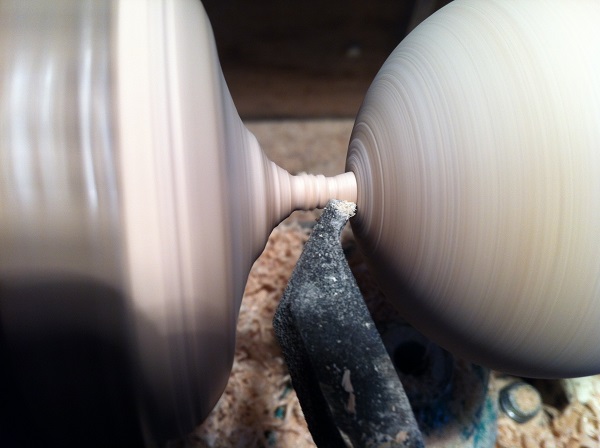

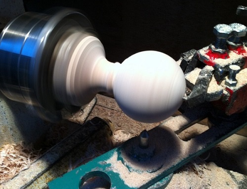

Voici mon prototype de sphéreuse
J'attends vos commentaires... ;)

raymond tu la faite comment ta sphereuse ça ma l air pas mal il faudra que tu m explique comment et avec qoi en faire une merci........ patrick
Re:Mon prototype sphéreuse 17 Fév 2014 18:43 #90884
  • BadilHom
  • Portrait de BadilHom
  • Messages : 65
2 fil en paralléle sur les sphéreuse!!
trés bon, ça, je note je note!!! ;) ;)
Elle atise la curiosité, ta photo;
tu attaque le bois "par derriére", en remontant??
pour compléter l'autre fil peut étre des photos de détail.
merci pour le partage

Serait-il possible d'avoir des images de la partie
se trouvant en arrière de la boule sur la première photo?
Merci d'avance.

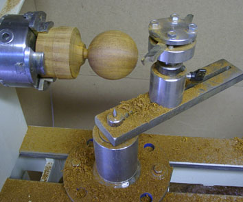

Bonsoir Raymond
D'aprés la photo(mais on ne voit pas très bien)
elle a l'air de fonctionner comme la mienne.
tournebois.free.fr/sphereuse.html

Elle m'a l'air de tourner au poil cette sphéreuse. Plus de problème de calibrage?
Avec ça tu va pouvoir nous en faire voir de belles boules de cantons.
Il faudra que je viennes voir tout ça. ^^

Tu dois bien te douter que tu attises ma curiosité. Mais ta photo ne nous montre pas tout, alors... si tu pouvais compléter.
Par contre, la photo de Roger parle d'elle même.

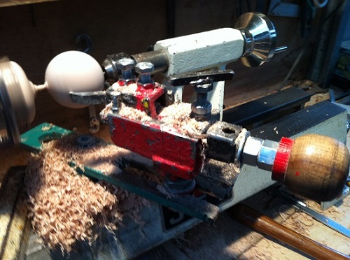

Maintenant voici la fin... :sill
Est-ce plus clair?

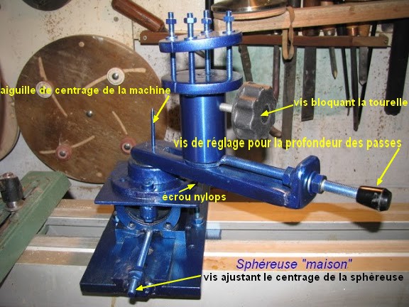

Comment réglez vous la profondeur de passe?
Peut être qu'une photo de l'ensemble sous le même angle que celle ci serait plus parlante
(sans les copeaux ;) ).
Cdlt
C.Bo
Re:Mon prototype sphéreuse 18 Fév 2014 13:53 #90957
C Bo, regarde là: ;) suffit de débloquer l'écrou nylops pour pouvoir actionner la vis de profondeur des passes

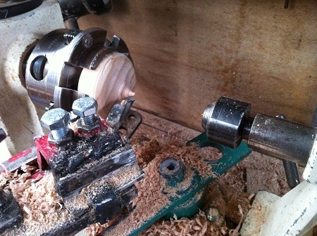

Avant derniere photo,ça doit commencer a vous eclairer ;)

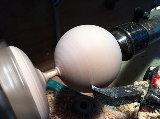

Voici la sphéreuse.
Tout d'abord j'ai realise la sphéreuse il y a plus d'1 an.Les photos n'etaient pas destinees a en faire un pas a pas (qui n'est pas génial!).
Malgré tout j'ai decide de vous faire partager mon système de sphereuse
Je commence par préparer la future boule en abattant les angles du morceau de bois
rien de plus qu'avec les autres sphereuses.
La sphéreuse avec son outil tourne autour de la boule en partant du pole nord pour aller au pole sud.C'est la forme de l'outil qui le permet.
L'avance se fait avec la boule en bois en bout de la sphéreuse.
Il n'y a pas de changement de position de l'outil ou de la sphereuse en cours d'execution.
Sur la photo la contre-pointe n'est pas utile mais peut rendre service.
Une fois arrivé a la cote soit je laisse un tenon de 10mm(environ)ou je vais jusq'au bout
et la boule tombe d'elle- meme en la tenant avec la main.
Pardon pour le jeu de piste!et la qualite des photos.
Pour une boule de 60mm je prends un morceau de bois de 120mm et 140mm pour une boule de 80mm (prise de mandrin comprise) et c'est aussi economique .
Si vous le désirez je peux vous répondre en mp.

alain34 écrit:
Bonjour et merci pour la photo.

Comment ça marche.
Tout d'abord les photos n'etaient pas destinees a en faire un pas a pas car elles ont plus d'1an. Comptant sur votre bienveillance j'ai decide de vous en faire le partage.
Je commence par preparer la future boule en abattant les angles du morceau de bois comme pour les autres modeles.
La sphereuse tourne autour de la boule en partant du pole nord pour aller au pole sud.
L'avance se fait en tournant la boule en bois au bout de la sphereuse.
I n'y a pas de changement de position de l'outil, en cours d'execution.
Sur la photo la contre pointe n'est pas necessaire; je l'avais mise uniquement pour la derniere passe afin de me donner le point de départ pour tracer la boule.(pole nord).
Une fois arrive a la cote je laisse un tenon de 10mm(+ou-);ou je vais jusqu'au bout et la boule tombe d'elle meme dans la main.
Pour une boule de 60mm je prends un morceau de bois de 120mm et 140mm pour une boule de 80mm prise de mors comprise.C'est economique!
Si vous le désirez je peux vous repondre en MP(pour ne pas polluer le post).
