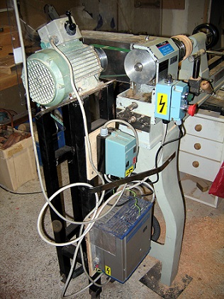

Après pas mal de temps en chantier, mon tour Delta (enfin ce qu'il en reste) est de nouveau opérationnel.

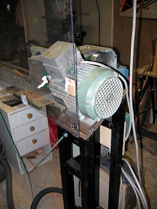

Le moteur a été changé pour une puissance de 1,5 kw (le double de sa puissance initiale). Il est équipé d'un variateur de fréquence et d'un inverseur de sens de rotation.
Sur les conseil de Alain 34, je l'ai équipé de poulies plates faites sur mesure.
Les essais ont été laborieux, car tout sautait dans la maison. Heureusement, le copain qui m'a monté tout le système électrique a trouvé la panne. C'était un petit condensateur qui se mettait en court circuit.
Je vais pouvoir refaire de pièces un peu plus grosses.

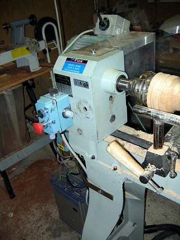

Ah oui ça change la bécanne, je reconnais l'ATV.....
Bref, cela va te changer la vie surtout dans les basses vitesses pour les balourds et le variateur c'est sympa car cela limite les blocages d'outils "volants"... :blush:
Penses à mettre une vis de blocage sur ton mandrin pour le changement de sens, moi je ne l'ai pas encore fait, il va falloir :ohmy: :huh: .
A j'oubliais, le tendeur c'est pour les courroies ??? :blink: :silly:
A bientôt
Daniel :silly:
Re:C'était un tour Delta 28 Jan 2014 10:21 #89319
Oui, ça change. Je ne l'ai encore pas bien essayé, mais le peu que j'ai fais c'était sympa.
Non, le tendeur sert à maintenir une plaque de plexi qui empêche les copeuaux d'aller partout et surtout protège Madame, quand elle travaille à l'établi.

Le gros boitier gris et bleu en bas sert à ...
Re:C'était un tour Delta 28 Jan 2014 10:49 #89322
Bonjour à toutes et tous,
Bernard, le boitier gris et bleu c'est le variateur

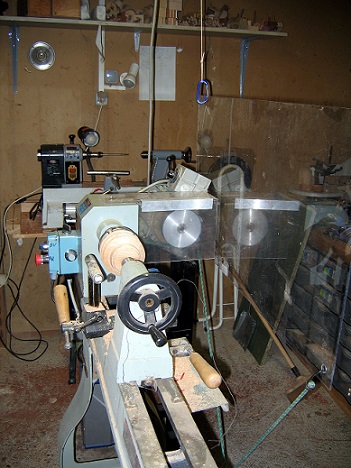

Ce n'est pas forcément pour faire de la grosse pièces, tout au moins pas plus grosses qu'avant. Mais le système de variateur mécanique était usé en j'en ai profité pour un variateur. Pour des pièces de 23 cm de diamètre, le moteur était un peu faible.
C'est plus pour un confort d'utilisation. Et si le moteur est plus puissant, il force moins.
De toute façon, la tête est bloquée sur le banc donc je suis limité en diamètre.

belle modif ,j'ai modifier aussi le mien comme celui de calimero qui permets de garder la mobilité de la poupée et c'est que du bonheur .
je vois que tu as fait faire t'es poulies su mesure ,ne serait t'il pas possible de te faire faire des cales pour rehausser les 2 poupées afin de profiter de la puissance que t'offre ton moteur pour pouvoir ainsi tourner du plus gros diamètre ,perso c'est que que j'aurais fait si j'avais du supprimer le pivotement de la poupée

Pour le moment, je n'éprouve pas le besoin de tourner de grosses pièces. De toute façon, ces tours là ne sont pas prévus pour. Certes, la poupée pivote pour de gros diamètres, mais les roulements ne son pas adaptés au gros tournage. Je trouve que jusqu'à 35 cm de diamètre, on a de quoi se faire plaisir.
