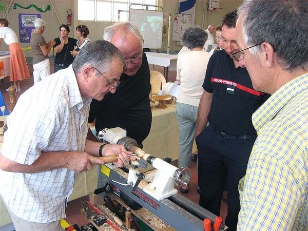

Bonjour Bernard
je suis ce fil depuis le début et je trouve intéressant ta réflexion sur cet achat.
Axminster très bien je l'ai essayé en angleterre il y a plus d'un an.
mais si Roland passe sur ce fil, je pense qu'il peut aussi avoir un avis à suivre.

Ce qui me fait peur Roger , sur la photo ou tu montre ton tour , il y a un pompier
Aurais tu peur qu'il s'enfflame :silly: :silly: :silly: :silly:
Bon bon je vais au coin tout de suite ;) ;) ;)
Ce tour la est bien pour apprendre , et même très bien , et peux servir par la suite en démo , fab de stylos et petite pièce.....

Roger m'a cité dans ce fil,
Pour l'axminster, c'est un mini qui a bonne réputation, même si son moteur est un peu faible, comme sur le woodfast M308.
Je ne mets pas la qualité en cause ni de l'un ni de l'autre, puisque je vends les 2 marques, mais cela vaut largement ce que nous avons eu auparavant en marque Fox par exemple.
Le même tour est toujours en vente avec une peinture différente au prix de 229€08.
Ce ne serait donc pas une mauvaise affaire.
Il manque toutefois quelque chose dans le descriptif me semble-t-il c'est un plateau à vis..à vérifier ou à demander au vendeur.

Moi j ai commencé avec l'axminster que j ai toujours, c est un très bon petit tour
J ai tourné des pièces de 20cm de diamètre dessus, tu peux mettre un mandrin, pour débuter et pour le prix c est très bien
Vérifie juste qu il n y ai pas de jeux dans les roulements car il est vraiment pas cher
