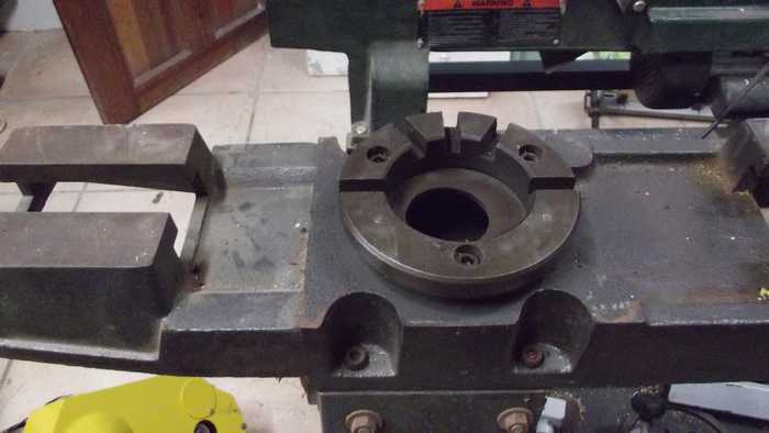

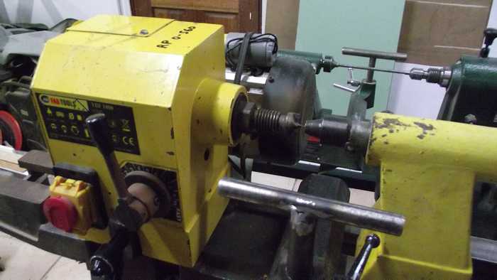

Roland écrit:
Cocomilko
Tu dis que ta poupée se soulève de 5mm quand tu serres ta pièce.
Je suppose qu'il s'agit de la poupée fixe, le modèle de tour c'est celui avec le piétement en tôle?
Normalement la poupée est fixée avec un écrou sous la poupée celui-là doit être serré pour permettre à la poupée de tourner, il y a ensuite un deuxième blocage qui lui maintient la poupée en place une fois que l'alignement est fait, ce deuxième blocage(la poignée qui est en dessous de celle de commande du vario)travaille sur l'axe de l'écrou inférieur, c'est un excentrique qui fixe la poupée dans une position.
Il faut peut-être resserrer un peu l'écrou du bas, ce qui va te donner un peu plus de pression pour le serrage quand tu actionnes le levier.
D'un autre côté il ne faut pas non plus pousser de trop avec la poupée mobile, tu devrais bloquer le bois et ensuite refaire 1/4 de tour en arrière pour ne pas pousser sur tes roulements.
Tu nous diras si tu as pu arriver à mieux bloquer la poupée fixe.
Roland

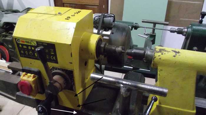

bonjour Roland, celui c'est celui la, il n'y a pas de boulon central. je pense que ça à été mal conçu. j'arriverais a faire quelque chose.
c'est ses écrous que ma demandé de serrer Fartools, mais je ne peux pas casser.
de toute façon , je ne peux pas serrer plus que tu as dit, après ça c'est la la poupée mobile qui se déplace.
le condensateur aussi il a fallut que je le remplace, un 10 µF est trop faible il faut mettre du 12 µF.

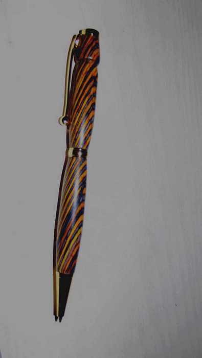

je suis quand même à faire un stylo dessus, quoi que c'est pour du plus gros que je le destine . il n'est pas tout à fait réussi, je le donnerais au quincaillé demain, il ne verra pas les défauts.

Cocomilko
Si je vois bien sur la photo ce sont les deux ergots sur la longue barre qui maintiennent la tête en place, alors là oui il y a un problème de conception, les fox eux avait me semble-t-il un axe central avec un excentrique en haut ce qui permettait de bloquer.
C'est la ressemblance qui m'a fait penser que celui-là était le même.
Effectivement quand tu serres la contre pointe tu pousse la poupée vers l’arrière et comme elle n'est fixée que les côtés elle se soulève.
Désolé mais là je ne vois pas comment t'aider.
Roland
Re:tour!!!!! 17 Déc 2013 20:59 #87229

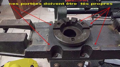

Ce tour est monté exactement pareil sur le Delta 46255, il faut regarder que les portées des flasques (boulonnées par 4 vis) tête et socle soient déjà bien propres,le moindre copeau empêche un bon serrage flasque contre flasque,regarder qu'il n'y ai rien entre le dessous de la portée de la tête et le rail, bien regarder que les deux plaques à ergots de chaque côté de la tête soient bien mis à fin d'avoir un bon serrage ; faut pas avoir peur de serrer le boulon de ces plaques en " U "; c'est un peu le défaut de ces tours ,mais si l'on regarde bien ces points, cela doit fonctionner ; une petite astuce ,quand l'on serre se boulon soutenir le moteur qui fait un important balourd ,a tendance à basculer la tête de son côté , en agissant ainsi c'est bien plus facile à bloquer ;)

Re:tour!!!!! 18 Déc 2013 16:06 #87345
  • cocomilko
  • Portrait de cocomilko
  • Messages : 1292
merci Alain.
c'est propre et super serrer.
j'ai bien envie de percer, de mettre des inserts et de boulonner une plaque de là ou j'ai mis les flèches de chaque cote, ce qui va pas m’empêché de faire pitoter, il suffira d'enlever la plaque
milko

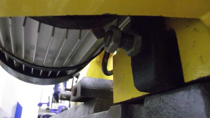

Pour ce qui est de la tenue de la tête moi ce que j'ai constaté sur le fox
Le serrage par la poignée est trop important , en effet la poignée est fixée sur la tige fileté par une goupille fendue qui est d'une qualité à faire pleurée , et qui sous l'effort du couple de serrage ce déforme, de ainsi que la tige d’ailleurs
Remplacer ce système par une tige filetée de 10 mm ( si ma mémoire est bonne) avec écrou et contre écrou et vous n'aurez plus de problème, enfin moi au club je ne l'ai plus

cocomilko écrit:
merci Alain.
milko

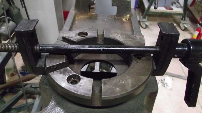

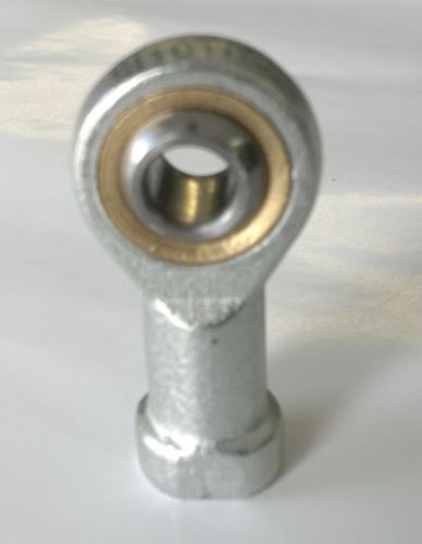

percer de la fonte moi j'y jouerais pas ,si ça peut aider j'ai résolu ce problème en copiant le système qui serre le bras du porte outils au banc en utilisant une rotule femelle , une tige filetée ,une plaque de fer 10mm épaisseur percé au centre et un écrou
et ainsi ça bouge plus et le système de pivot de la poupée reste fonctionnel
pour la rotule j'ai utilisé une comme celle ci
voila @+

Domi34 écrit:
cocomilko écrit:
merci Alain.
milko
voila @+
je n'ai pas bien compris ton système de rotule, la rotule je l'ai.
milko

1)tu vire le cache courroie
2)tu fixe ta rotule sur la tige filetée ,
3)tu dévisse l'axe original qui fixe la poupée au banc mais tu ne le sort que jusqu'à la moitié
4)tu passe la rotule tige filetée vers le bas dans l'axe (donc la tige filetée se retrouve pendue dans le trou de la couronne)
5) tu remets l'axe originel en place et tu règle ta pointe et contre pointe et tu serre juste ce qu'il faut pour pas que ça bouge
6) tu passe sous le tour et tu mets la plaque de fer dessous le banc bien sur la tige filetée va dans le trou de la plaque :laugh: tu mets ton écrou et tu serre juste ce qu'il faut pour permettre de plaquer la poupée au banc ensuite tu serre correctement l'axe original et voila ainsi ça bouge plus
Re:tour!!!!! 06 Jan 2014 18:37 #88168
Bonsoir ; Domi quelques questions: pourquoi mettre une rotule puisque tu es obligé de débloquer par dessous ,donc l'ensemble tourne sur la tige ?
Ta tige traversant latéralement la tête ne se tord pas lorsque tu serres par dessous ?
Gardes tu la tige d'origine avec les deux blocages ? :)
@lain
Re:tour!!!!! 06 Jan 2014 18:50 #88169
  • Domi34
  • Portrait de Domi34
  • Aléa Jacta Est
  • Messages : 135
oui je garde la tige d'origine ,et la rotule viens au milieu de celle ci a l'intérieur
de la poupée comme ceci
biensur il faut pas serrer comme un bourrin juste ce qu'il faut pour évité que la poupée se leve :laugh: sinon forcement la tige horizontale va se tordre ,
par contre j'ai oubliais de noté que j'ai remplacé les goupilles fendues par des axe en acier fait avec de vieilles mèche a fer
Re:tour!!!!! 06 Jan 2014 19:08 #88170
c'est bien ce que j'avais compris, merci Domi.bonne idée .. ;)
