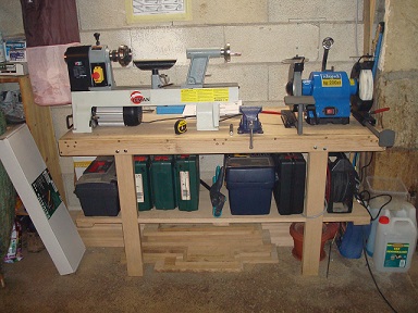

Bon et bien comme promis voilà la photos de mon poste de tournage.
