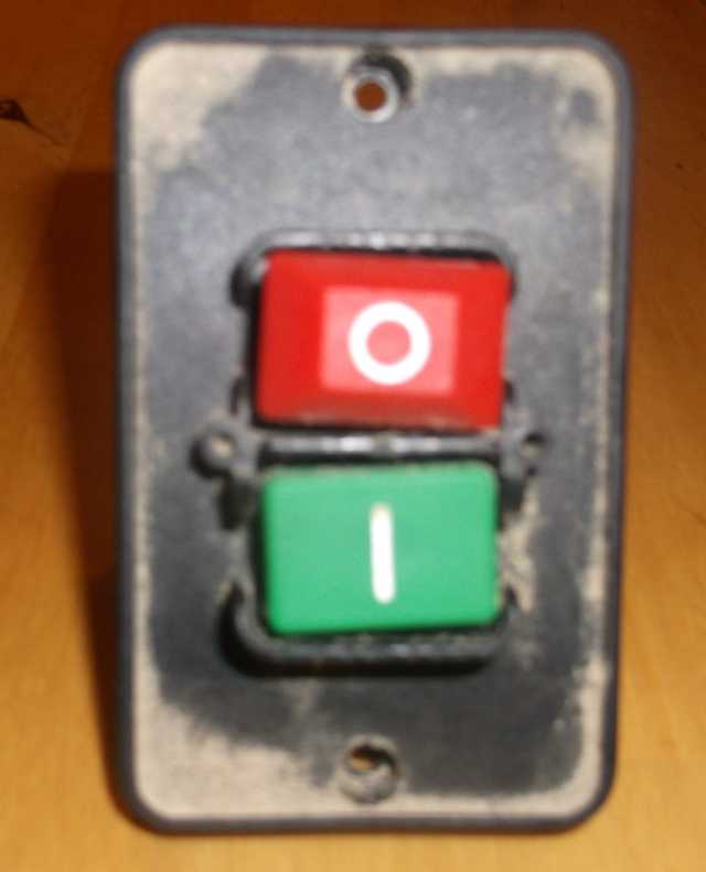

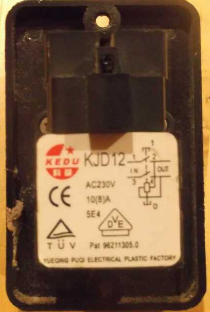

je viens de cassé une fois de plus mon interrupteur sur mon tour (soit il y a un problème, soit c'est vraiment de la m...)
J'ai envie de remplacer le modèle existant par un simple interrupteur mais j'avoue que je n'y connais rien et il y a 4 fils à brancher...
Voici des photos de la "bête" en question si quelqu'un pouvait m'expliquer à quoi correspondent ces 4 fils et comment faire un branchement tout simple sur un autre modèle classique (si c'est possible).
Merci.

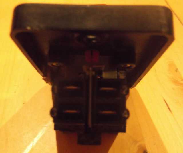

une autre vue

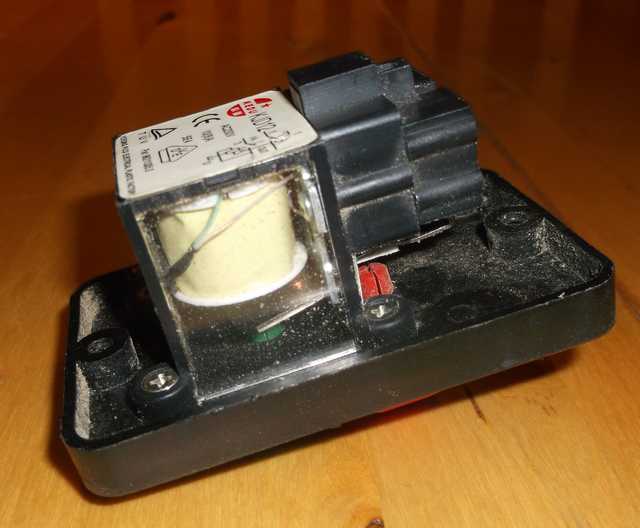

encore une

lorsque tout est démonté , passé un petit coup de "toile emeri "sur les parties en cuivre qui font contact , remonte et cela doit marcher .... c'est que l'on m'a conseillé et ça a marché et j'ai toujours le même interrupteur ...

Mais j'ai déjà tout nettoyé aux premiers signes de faiblesses (bouton qui ne restait pas en position arrêt ou alors reprise de jus alors que contact coupé ?) mais là, plus rien. D'où mon envie de me débarrasser du truc.

ce sont les parties en cuivre qui " arc " qui collent et toilé normalement ça marche mais sois prudent .... car c'est un interrupteur spécial !!! on ne peut pas mettre n'importe interrupteur , vois un électricien ....

Suivant la norme , c'est un interrupteur à fermeture par manque de tension.
A surtout pas remplacer par un inter simple
En cas de panne électrique , lors de micro coupure par exemple , ton tour s’arrête et ne peut repartir que par t'on action sur le bouton vert .
SÉCURITÉ oblige, ne change pas de type d’interrupteur
Pour ma part , un petit coup de papier de verre , un petit coup de soufflette , et ça remarche.

comme les copains, nettoie les contacts, soufflette et un petit peu de WD 40.
c'est ce que je fais quand ça m'arrive et ça remarche !

Merci à tous ! J'ai fait comme vous me l'avez dit (un peu plus minutieusement que la dernière fois et ça refonctionne).

Les repères 1 et 3 sont les entrées de courants
les repères 2 et 4 sont les sorties
Une pièces neuves comme ça vaut en gros 25 euros

Les brave gens du YEOUNG PUQI ELECTRICAL PLASTIC FACTORY ont surement du le fabriquer avec soins, mais peut etre ont ils failli un peu sur l'etanchité?
Bois = poussiere = possibilité d'arc electrique.
Les solutions proposer en haut sont les bons mais voir si tu ne peut pas ameliorer l'etanchité au poussiere autour de l'inter?
Ca ne serait jamais parfait mais peut etre ca reproduira moins souvent?
