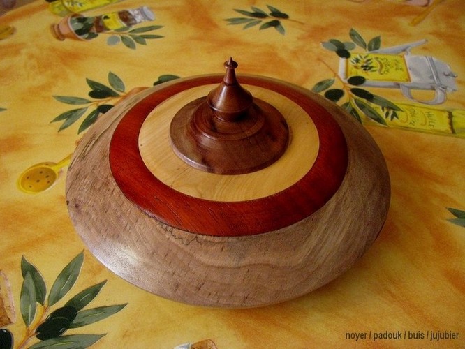

Faite qu'avec des chutes mises de coté depuis quelques temps :) noyer-padouk-buis-jujubier

Très belle boite, et les couleurs l'embelli encore plus.
Pour le collage, comment as-tu procédé?
- Incrustation puis creusage
- ou creusage puis habillage avec les couleurs
Tony Coulon

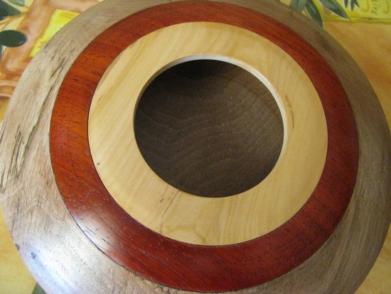

Merci à tous pour vos commentaires,rien de bien sorcier, creusage du noyer ,un empreinte au diamètre du padouk,collage de ce dernier, une autre empreinte pour la rondelle de buis,enfin tournage du couvercle dans un morceau de jujubier,un bois super intéressant pas besoin de ponçage sur ce dernier ,direct bouche pores et cire ...,dommage que l'on en trouve très peu mon grand échiquier la partie foncée est faite avec ce bois ;)
pour la boite diamètre 200 mm Hauteur 50 mm ,couvercle Ht 50mm
