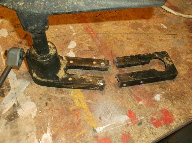

voilà, ça y'est, c'est fait... A force de tourner "en force" comme un bourrin et bien j'ai REcassé mon porte outil. La soudure qu'un ami m'avais faite n'a pas tenu.
Quelqu'un sait-il ou je pourrais en trouver car je n'en trouve nulle part chez les fournisseurs habituels du net ?

Normalement, si la soudure est bien faite elle ne recasse pas,mais il peut arrivé que cela casse à coté. Si c'est le cas tu n'as plus le choix il te faut en racheter un, mais si c'est la soudure qui a cassée, c'est qu'elle n'était pas faite correctement, du coup tu peut le resouder.

Voici la marque (enfin si on peut appeler ça une marque) du tour : FARTOOLS pro WL1000 (réf 113248).
J'avais déjà posté une photo du truc en question.
La casse est à côté de la soudure (aïe aïe aïe)
Je vais me renseigner auprès d'un métallo pour m'en usiner un si je n'ai pas le choix.

essai de contacter fartools directement, par mail.
j'ai 2 tours de cette marque, et quand j'ai eu des problèmes avec le SAV a été nikel :
Remplacement sans frais de mon tour sous garantie, alors que c'est le moteur qui avait laché (sans poser de questions), et d'une poignée pour le verrouillage du porte outil.
(ils m'ont meme donner une courroie supplémentaire).
Conclusion : 0 euros dépensés.
Tu trouveras leur coordonnées sur le net, ils sont à St Pierre des corps, dans le 37.

Pour moi c'est la vibration qui l'a fait casser
a coté de la soudure
celui qui t'as fait la soudure pourrait
peut être te le refaire en ferraille

OK, Fartools m'a effectivement répondu très rapidement en me fournissant une liste de revendeurs. Problème résolu.
Un ami soudeur va quand même m'usiner une pièce plus solide.

oui fait toi fabriquer un en acier, la fonte c'est de la m.... utilsé par les constructeurs pour ce payer une belle vie.
