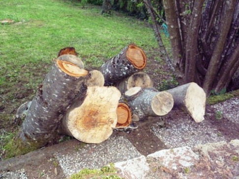

1/ Je viens de faire couper des pommiers,cerisier et frêne ( photos )...
Que me conseillez-vous pour le séchage ?

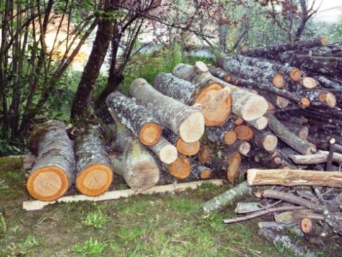

Autre photo ...
PapyLeBoiseux

Re:Séchage du bois 25 Avr 2013 09:27 #77774
Pour le séchage:
(1) le laisser dans les longueurs actuelles si les diamètres ne sont pas trop gros, attention au merisier ou cerisier il fend comme pas possible en rondin.
(2) fermer les extrémités par de la parafine ou de la colle blanche pour éviter que le fente ne monte trop haut. En les laissant sur cette longueur il y aura moins de perte à la découpe.
(3) les stocker à l'ombre sous un toit, mais abrités des vents d'EST très néfastes au printemps comme cette année où j'ai eu des bois de plus de 5 ans complètement fendus suite au vent sec des bises de février et mars.
Bon séchage
(4) attendre que le bois sèche................pour pouvoir l'utiliser ou l'utiliser frais pourquoi pas .
Roland
Re:Séchage du bois 25 Avr 2013 09:45 #77775
j'ai fait des essais avec de la colle à papier peint,je ne le recommande absolument pas ! :angry: par contre oka vec des restes de peinture glycéro ou autres . C'est bien vrai pour le cerisier ,c'est un bois marrant, il se fend la bille tout le temps :laugh: ,très difficile à conserver c'est pour cela qu'il faut couper les billes assez longues

Re:Séchage du bois 26 Avr 2013 11:25 #77805
Alain
La colle que j'utilise est de la colle à bois blanche, elle ferme bien les pores.
Le plus gros inconvénient le prix si tu as beaucoup à coller;
Roland
