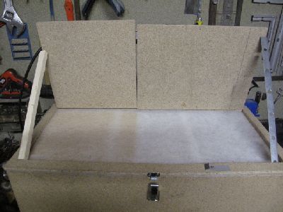

Les photos du premier caisson, premier filtrage : tissu synthétique pour hotte de cuisine, deuxième filtrage plus fin: filtre aspirateur bidon.
Jean François

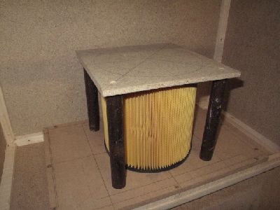

Filtre interne
Jean François

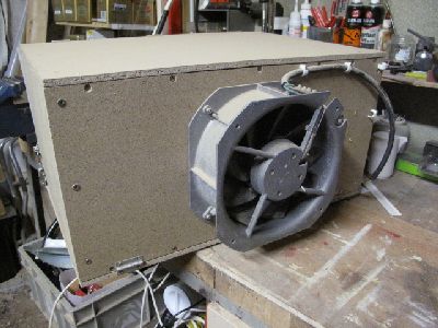

Vue extérieure avec ventilo industriel
Jean François
