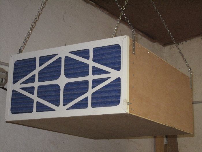

Suite à un post de Roger, je me suis construit un caisson de filtration à partir d'une turbine de hotte de récupération et de filtres acheté chez Axminster (rien à voir avec les prix pratiqués en France :woohoo: ) + quelques planches de CP en 5 mm qui trainaient dans l'atelier.
Essais cette après midi avec ponçage sur le tour, c'est très efficace!
Jean François

Tu prends une turbine de hotte de cuisine , qui va donc aspirer à travers les deux filtres .
La sortie d'air "propre" que tu as dû mettre à l'arrière de ton caisson ne créé pas un courant trop violent qui lui pourrait déplacer encore plus de poussières ???

Bonjour Fabrice,
pour une meilleure efficacité de l'aspiration il vaut mieux que le caisson soit étanche surtout si la turbine que tu trouve fait moins de 500 m3/h.
Sur le filtre 1 micron il y a déjà un joint mousse pour parfaire l’étanchéité.
Si tu utilise une turbine de 960 m3/h comme Roger c'est un peu moins important mais la qualité du filtrage en sera bien réduit.
Jean François

bonsoir,
l'aspiration des poussières fines par le caisson ne se fait que lors de travail de ponçage sur le tour, à la ponceuse ou sciage avec la scie à ruban.
Il est évident que dans un atelier il reste de la fine poussière de bois collée un peu partout et que le souffle arrière de la turbine peu remettre en suspension mais ce ne sera qu'une infime partie des poussières que l'on aura pas ingurgité!
Effectivement avant de faire les finitions je laisse la machine tourner encore une heure puis une heure d’arrêt (ou je fait un peu de rangement)et ne commence les finitions qu'après.
Jean François
