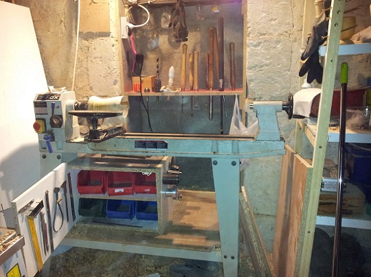

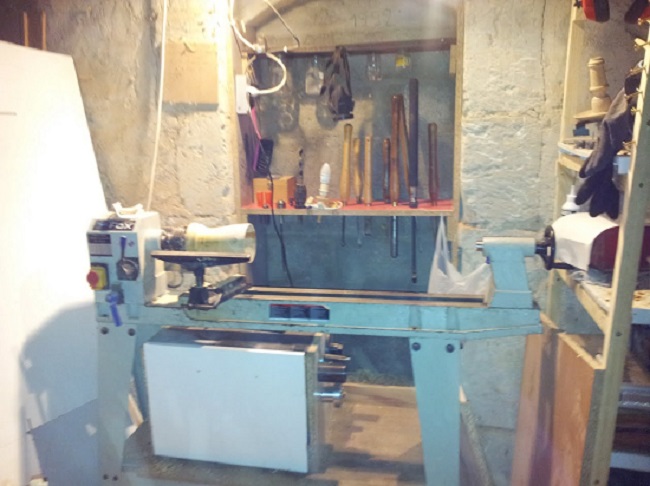

un petit aperçu de mon coin tournage 18 Jan 2013 20:44 #71312
  • 37thibaudplion
  • Portrait de 37thibaudplion
  • Messages : 220
voila j ai réussi a mettre les photo
dites moi ce que vous en pensez
bon tournage a tous

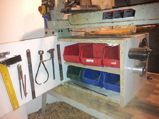

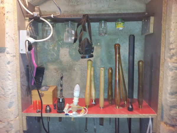

Re: un petit aperçu de mon coin tournage 19 Jan 2013 04:56 #71338
Ce n'est pas la premiere fois que je vois un amenagement qui me gene au point de vue securite!
Tu es oblige de passer au dessus d'une piece qui tourne pour prendre tes outils.
Avec la chance que j'ai je ne le ferais pas.
Le reste semble bien "chaque chose a sa place et chaque place pour une chose".
Re:un petit aperçu de mon coin tournage 19 Jan 2013 06:27 #71343
  • MichMich
  • Portrait de MichMich
  • qui va piano...
  • Messages : 207
Tiens ça ne n'avait pas choqué au premier abord. Peut-être parce que j'ai fait la même chose... :laugh:
Pour le reste, super bien rangé...
Heu! C'est pour la photo ou c'est toujours comme ça? Parce que moi, quand je bosse, ça devient vite le bordel!!! :unsure:
Re:un petit aperçu de mon coin tournage 19 Jan 2013 10:33 #71358
  • 37thibaudplion
  • Messages : 220
c un peu pour la photo quad meme :blush: l étagère qui est a droite du tour est volontairement caché ....
ça deviens aussi vit le bronxx mais tout retrouve ça place
et non je ne passe au dessus d'une pièce que pour prendre des outils dont je démarre l utilisation tour a l arrêt mais mes outils de coupe son hors de portée de la pièce
enfin jspr
bon copeau a vous
bon tournage a tous
Re:un petit aperçu de mon coin tournage 19 Jan 2013 10:34 #71359
  • Francis Darbellay
  • Messages : 644
Bonjour Thibaud,
Je pense que tu es en age d'assumer tes gestes et que tu est seul à tourner sur cet emplacement.
Je trouve ton coin sympa. Est-ce que la cheminée participe à la ventilation.
Si tu voyais mon coin tu serais tranquille, il y a plus fou que toi !!!!
Cordialement Francis.
Mon site: www.passion3fois.ch

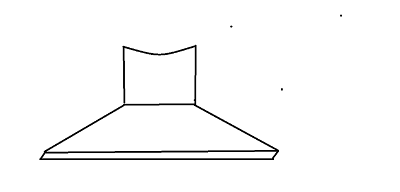

Re:un petit aperçu de mon coin tournage 19 Jan 2013 10:42 #71362
  • 37thibaudplion
  • Messages : 220
c est une porte muré et non une cheminé mais ca ne particip a rien si ce n est ranger les outils
je cherche une buse plate d aspiration que je pourai fixer sur mon petit placard
pour amener de l aspi dans me coin parceque la je met ma gaine de 100 sous un bras quand je ponce mis j ai l aspi dans le dos ....
bon copeau
bon tournage a tous

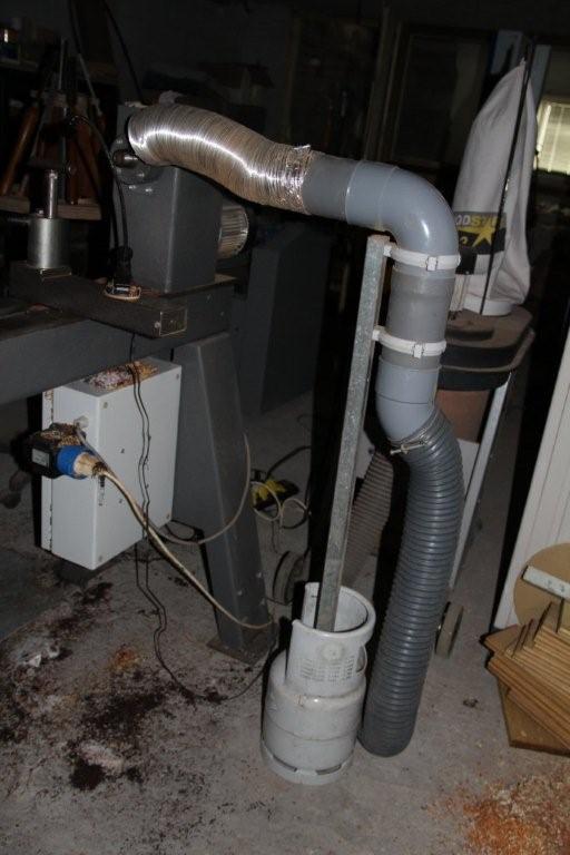

Re:un petit aperçu de mon coin tournage 20 Jan 2013 08:52 #71431
Pour l'aspiration j'ai récupéré un bidon de gaz pour la recharge des frigos, j'ai enlevé le robinet et soudé un tube carré.
Avec des colliers pour plomberie j'ai fixé un tube de 100 avec un coude à la bonne hauteur.
Sur la partie horizontale j'ai mis un tuyau alu semi souple de ventilation comme ça je peux l'orienter à volonté.
Je fais une photo et te montre si tu veux.
Re:un petit aperçu de mon coin tournage 20 Jan 2013 09:09 #71433
Bonjour Bernard,
Je suis curieux de voir ton système d'aspiration :huh:

Re:un petit aperçu de mon coin tournage 20 Jan 2013 09:34 #71435
  • zona
  • Portrait de zona
une buse plate ?? ?
si j'ai bien compris le probleme, voici une idée, si cela peu aider
prendre une planche un peu epaisse 20 a 30 mm, des dimensions qui vous interesse, faire un trou au diametre désiré, prendre un tube du diametre du trou et le coller dans le trou de la planche precedente.mastic colle pour parfaire l'éancheité.
Re:un petit aperçu de mon coin tournage 20 Jan 2013 12:46 #71457
  • 37thibaudplion
  • Messages : 220
bernard j atend ta photo avec impatience
zona non c est une bouche d aspi plustot come ca
bon tournage a tous

voila, voila !
Re:un petit aperçu de mon coin tournage 20 Jan 2013 13:46 #71466
  • 37thibaudplion
  • Messages : 220
bernard run écrit:
voila, voila !
c est une idée je vai étudier ca aussi
bon copeau
bon tournage a tous
Re:un petit aperçu de mon coin tournage 20 Jan 2013 15:35 #71480
Bernard j'aime bien la bouteille de gaz comme pied
Re:un petit aperçu de mon coin tournage 20 Jan 2013 15:39 #71483
Oui ça gaz chez Bernard!!!!!! :lol:
Re:un petit aperçu de mon coin tournage 20 Jan 2013 15:42 #71484
ah oui, et t'as pas vu la soudure que j'ai fait dessus !!!
même pas peur !
pour info c'est du gaz de recharge de frigo.
bidon purgé et rempli d'eau avant soudure au cas ou ...
pas envie de finir sur mars.
Re:un petit aperçu de mon coin tournage 20 Jan 2013 15:56 #71488
c'est pas mal la bouteille est petite
ça ne prend pas trop de place
Narcisse
Re:un petit aperçu de mon coin tournage 20 Jan 2013 16:05 #71489
Pas mal, Bernard, mas on m'a toujours dit que pour de l'aspiration de copeaux, il ne fallait jamais de PVC, car électricité statique et risque d'incendie. C'est ce que des professionnels m'ont dit.
Re:un petit aperçu de mon coin tournage 20 Jan 2013 16:17 #71492
  • manuel
  • Portrait de manuel
  • Messages : 218
faut deja aspirer pas mal pour avoir un incendie par les tuyaux mais il y a un risque
que l'on peut réduire en mettant a la terre tout les element metallique et en enroulant autour du tuyau un fil de masse et si le tuyau est en spirale metalique, mettre aussi a la terre
Re:un petit aperçu de mon coin tournage 20 Jan 2013 16:33 #71496
  • boukercha
  • Portrait de boukercha
  • Messages : 45
dans le cas de Bernard la liaison équipotentielle est faite par les masses métaliques reposant au sol!
boukercha
débutant
