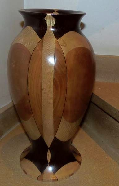

ça m'est arrivé aussi ,
vous vous rappelez peur être ce vase ! 40 cm de haut 20 cm de diamètre
et bien sur mon gros tour une goupille a laché et le vase est parti avec le plateau (support ) a plus de 2 mètres de moi coup de bol terrible j'étais sur le coté a ce moment la il ma simplement frolé le visage sans me toucher ! ce jour la , j'ai eu chaud !
en tombant par terre il continuait a tourner , pour dire ;
c'est pour cela que le haut du vase est un peut tronqué , car il etait bien amoché ,et j'ai fais au mieux pour le finir !
morale de l'histoire toujours bien verifier tout !
