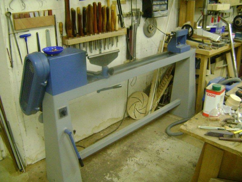

voici la photo du tour, après remise en etat et peinture. (avant il était vert)
Re:tour Camet 120, qui connaît ? 17 Jan 2013 10:25 #71145
  • luc
  • Portrait de luc
  • Messages : 134
Re:tour Camet 120, qui connaît ? 17 Jan 2013 10:30 #71146
  • luc
  • Portrait de luc
  • Messages : 134
le porte outil est celui d'origine mais modifié il a été recoupé et j'ai soudé
un rond en acier dessus.
c'est un bon tour pour débuter.
luc

Bonjour Luc,
Merci pour la photo.
Mon porte outil est tout à fait différent et je compte bien le changer car encombrant.
Le mien est plus ancien je crois. Il a un banc rompu qui permet un tournage de plateau de 80 cm environ.
Je vais le commander avec un variateur de fréquence et la commande sera mobile.
J'essayerai de poster une photo lorsqu'il sera terminé.
