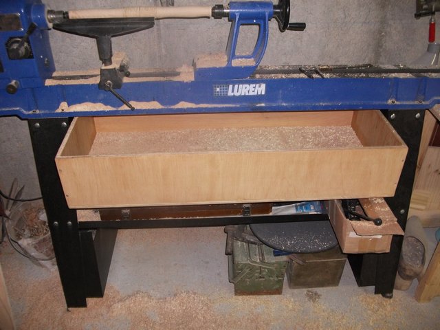

moi aussi j ai un lurem tab 16 , est j ai fais une caisse pour récupérer les copeaux sa va pas mal .je mettrais des photo demain soir si j ai le temps .a défaut de pouvoir affuter mes outils j ai fais des petite bricole pour le tour . :lol:

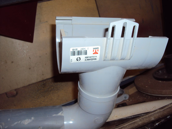

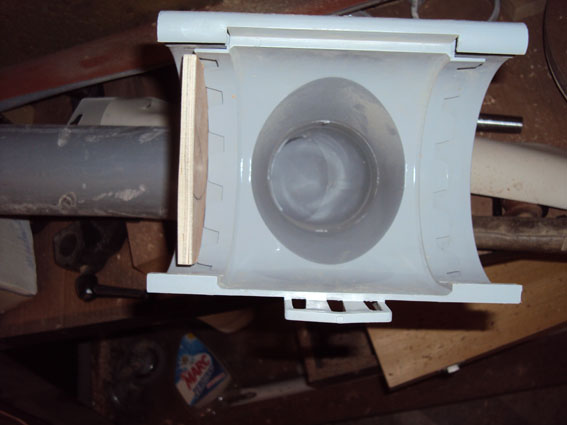

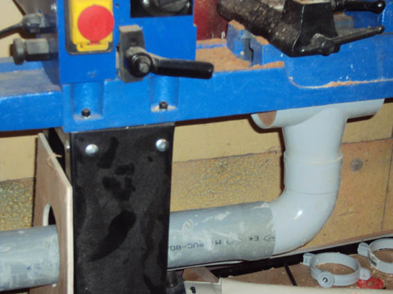

j'ai essayé mon systeme ca marche bien, quelques photos, vallent mieux qu'un long discour.si cela peut aider
il reste a amélioré bien sur.
photos prises avant essai

je pensais faire un peu se systeme mais pour aspirer la poussiere lors du ponsage et le mettre a l horizontal a hauteur de l axe du tour.

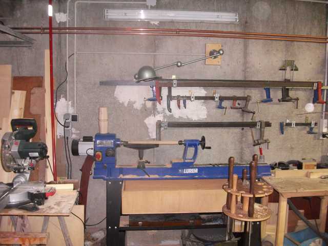

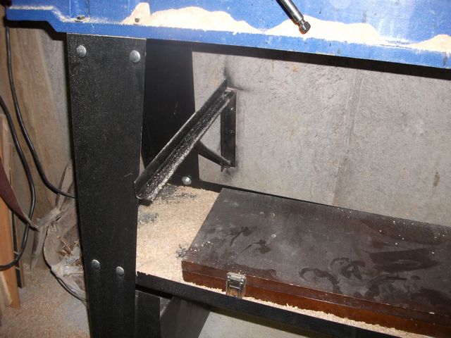

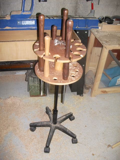

comme promis les photos : :cheer:

les deux systeme sont complementaire, bien vu vu le porte outil.
