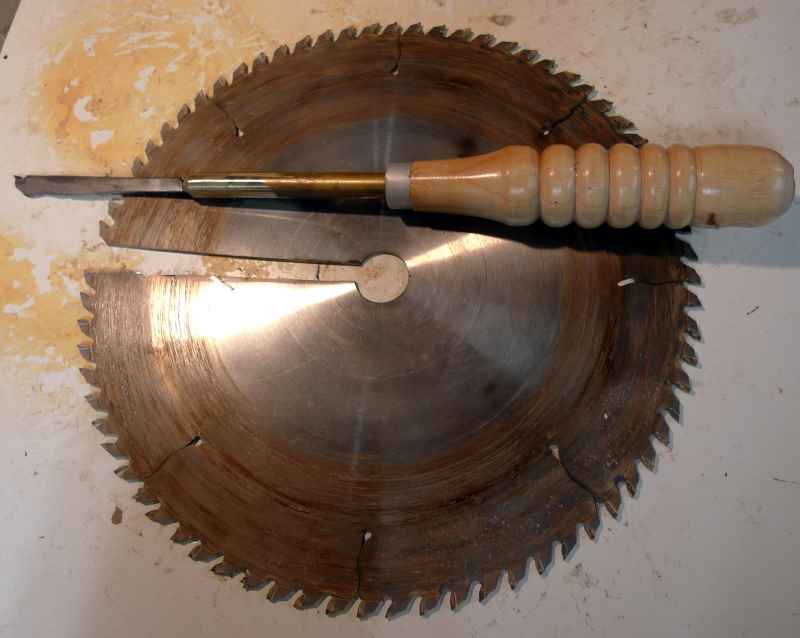

Un outil à saigner tirer d'une ancienne lame de scie circulaire avec dents en Vidia (tungstène).
Il a un bonne dépouille et va très bien.

très bonne idée mais pour l'affûtage tu utilises une meule spéciale ?

Outil pour faire des saignées.
Pour séparer des pièces sur le tour à la place de la scie.
Affûtage avec une meule diamantée à eau.

Dommage pour la lame ;) tu peut aussi braser une plaquette carbure
sur un fer plat... :P

Sur cette lame il n'y a plus que 10 dents en états.
Le prix de la réparation des autres dents me paie largement une lame neuve. HI !!!

Avec quoi est découpée la lame : une disqueuse ?

La lame à été découpée avec une meuleuse
et un disque pour l'acier de 2 mm. d'épaisseur.
Outils à saigner = outils pour faire des saignées, pour tronquer,
pour trancher, pour séparer des parties de tournage,
pour exécuter de fine rainures etc....
