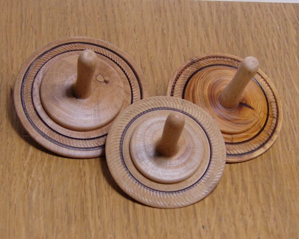

Bonsoir Michel
voici un essai d'une décoration faite avec l'outil à spiraler
c'est la première fois que je fais cela.

Bonsoir Roger,
C'est vraiment bien et enjolive "joliement" ces toupies...

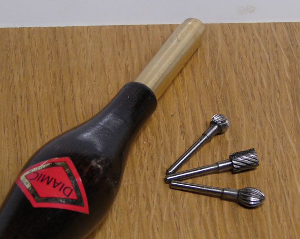

Roger
Ce sont des fraises sur tige.
Comment les utilises-tu ?
Re:Outil à texturer et spiraler 16 Nov 2012 07:34 #67047
Bonjour Bernard,
Voici la vidéo. Elle est en Anglais, mais on comprends bien
Re:Outil à texturer et spiraler 16 Nov 2012 10:12 #67059
Merci Rémi
Je n'avais pas fait le lien avec cet outil.

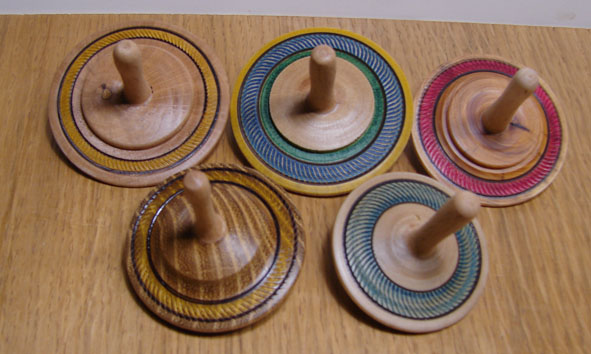

merci michel qui ce reconnaitra pour le conseil sur des stylos à l'alcools.
voici un premier résultat .

Bonsoir Jean Michel
Voila une adresse sur internet que m'avait communiqué Michel
Mais dans une maison de la presse qui fait les articles des beaux arts tu devrait pouvoir trover cela entre 4 et 6 euros le stylo marqueur

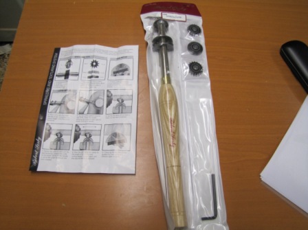

Finalement je me suis dirigé vers la foire de Besançon. Là, j'ai pu regarder des démonstrations et me faire une idée précise des qualités, difficultés d'usage et capacités des différents instruments disponibles. J'ai opté pour l'outil à texturer et torsader de chez Sorby après m'être assuré de recevoir toutes les instructions possibles.

comme outil à texturer et à spiraler il existe aussi celui ci mais pour des fuseaux il est un peut gros
le sorby
amicalement Olivier
Re:Outil à texturer et spiraler 17 Nov 2012 21:58 #67143
  • MichMich
  • Portrait de MichMich
  • qui va piano...
  • Messages : 207
C'est celui là que j'ai utilisé...Par contre j'ai pas trouvé la notice...j'ai pas cherché non plus....

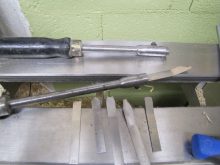

et avec un minimum d'outillage de métallo on peut se fabriquer, pour deux francs six sous, un outil à texturer les toupies ou autres avec des lames de clinquant (outil à vibration),
qui marche du tonnerre sur ce genre de tournage
amicalement Olivier

Bonsoir Olivier
je serais intéressé par la doc
peux tu me faire un scan de la notice d'utilisation ?
mon adresse mail est dans ma signature
Re:Outil à texturer et spiraler 17 Nov 2012 22:07 #67146
  • Olivier67
  • Portrait de Olivier67
  • Messages : 660
roger vuillermoz écrit:
Bonsoir Olivier
no soucis, mais pas avant lundi, par contre notice en anglais,because :blush:
amicalement Olivier
