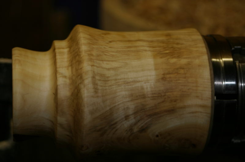

Avec mon mandrin je tourne des pièces de ce type sans aucun problème.
