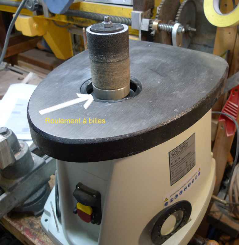

Comme je n'ai pas de toupie, j'ai transformer le cylindre à poncer de manière
à ce qu'il aie un roulement à billes.
Cela me permet d'utiliser cette ponceuse comme une toupie avec tête à raboter.
Mais je peux rectifier des pièces plus petites et c'est moins dangereux !
Machine avec cylindre et roulement.

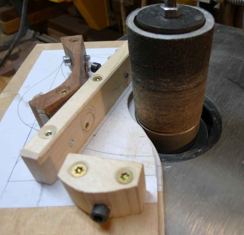

Avec un système pour copier.

Très bien Francis
Ton papier de verre est-il collé sur le cylindre ou l'as tu comme j'ai déjà vu coincé avec une tige en alu?
Merci pour ta réponse, et encore une fois très bonne idée!!
Nigloo ;)
