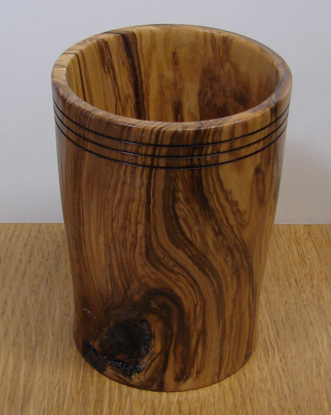

Re:testeur d'humidité 13 Jui 2012 22:56 #61904
comme tu dis du béton
voila le résultat
Re:testeur d'humidité 13 Jui 2012 23:20 #61907
Beau résultat Roger,ça vaut la peine.

joli ce pot en olivier, mais c'est vrai que l'olivier quand il est trop sec, il éclate comme du verre....hein! Alain ;)
