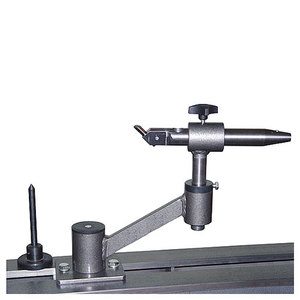

J'aimerais avoir votre avis sur la sphéreuse vendue chez WIVAMAC.

Re: avis sur sphéreuse 30 Mai 2012 12:36 #61434
  • jeanmichel.muratot
  • Messages : 1201
salut bernard ,
légère a mon gout ! mais ce n'est que mon impression .
cordialement jmm

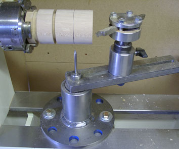

Re:avis sur sphéreuse 30 Mai 2012 13:28 #61436
Bonjour Bernard
léger je suis d'accord avec Jean Michel.
essai de faire faire par un de tes copain sur place une dans ce genre là.
par expérience pour avoir une bonne spéreuse,il ne faut pas de vibration et une bonne précision sur le diamètre, moi je ne peux pas faire mieux à 1/10 prés.
c'est du costeau environ 7Kg
pour ce modéle je peux regarder les cotes et faire un bout de croquis
Re:avis sur sphéreuse 30 Mai 2012 13:46 #61437
Je pensais bien à la "légereté" du bras.

Roger, ta sphéreuse est trés belle.Quelle forme a l'outil ?

Re:avis sur sphéreuse 30 Mai 2012 19:22 #61439
  • marcelle
  • Portrait de marcelle
  • Messages : 594
Legere que nenie
la sphereuse de chez vanhoutte est tous ce qu'il y a de mieux.
elle fait au moins 15kg et on peu adapter un tas d'outil d'usinage .
C'est un matériel très bien conçu et très très résistant et la je peu te garantir que tu n'auras aucune vibrations.Les sections d'acier utilisé font au moins 15mm elle est montée sur un gros roulement et elle n'a aucun jeu.
Je l'ai déjà utilisé et je peu te dire que c'est un modèle de précision qui te permet de tourner des boules jusqu’à 250mm.par contre elle est chère mais crois moi elle vaut sont prix..
a +
marcelle

La mienne faite maison ,avec pas mal de récup ! ;)
picasaweb.google.com/1169030430455701629...er=0&feat=directlink
