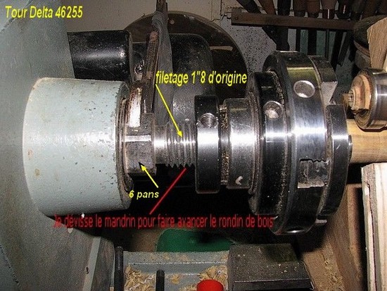

Re:Démontage broche 25 Juil 2012 20:05 #63399
  • anthropovergnat
  • Portrait de anthropovergnat
onjour.
Je ne viens pas souvent ici... mais ça arrive puisque Google vient de m'envoyer sur ce fil lors d'une recherche à propos de filetages de nez de broche.
Bref, ceci pour dire que je suis un peu surpris des réponses que je viens de lire ci-dessus dans ce fil. Je peux me tromper, mais à voir la seconde photo je pense qu'il y a sur ce tour non seulement une griffe en cône morse (cône 1 à vue de nez ; et a priori déjà retirée) mais surtout en plus un adaptateur, et c'est lui qui a filetage hors standard. Autrement dit, sous l'écrou un peu oxydé, il doit y avoir le nez d'origine en 1" x 8 tpi.
Yapuka démonter, mais c'est un peu rouillé, et il faut voir comment bloquer l'arbre pour le faire.
En espérant ne pas me tromper.. ni arriver trop tard !

Re:Démontage broche 25 Juil 2012 21:13 #63402
  • tete de bois
  • Portrait de tete de bois
  • Messages : 74
Je crois Pif que tu as raison : à voir la seconde photo, on voit bien que ce n'est pas une tête de broche normale pour deux raisons
1) à cause des 6 pans qui ont l'air d'indiquer que qq chose se dévisse.
2) Effectivement, je pense moi aussi que ce que nous voyons est un adaptateur car pour ce que je connais de ce genre de tour, le fabricant n'a pas intérêt à déporter si loin son filetage car à enléve de la fiabilité au roulement qui doit travailler plus...
Suggestion : WD40 à haute dose et plusieurs fois avant de prendre la clé qui convient pour voir si çà se dévisse. Au préalable, bien sûr, il faudrait bloquer la rotation de l'ensemble peut-être au niveau des roues supportant la courroie. Il serait étonnant -quoique bienvenu - qu'il y ait un système de blocage de l'axe d'origine...
Qu'en pensez-vous ?

Re:Démontage broche 25 Juil 2012 21:49 #63407
Sur le Delta 46255 que je possédais c'était le même principe ,il y avait aussi un 6 pans comme celui de la photo , mais usiné sur l'axe porte roulements, donc dans la même pièce, 6pans + filetage 1" 8 ;)
