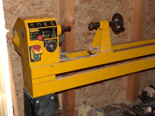

On m'a donné un tour à bois qui traînait dans un garage depuis quelques années (ça c'est plutôt gentil hein ?).
J'aimerais bien y mettre un plateau de tournage pour varier les plaisirs (voir un mandrin un jour...).
Le problème c'est que je n'ai AUCUNE infos sur ce tour, que cela semble un modèle venant de très loiiinnnnn et vendu chez Castotruc et compagnie il y a quelques temps. Par conséquent, je n'ai aucune idée :
1 - comment démonter la griffe pour y placer le plateau. Je ne sais pas (ne vois pas) où (quoi)dévisser et où (comment) bloquer l'arbre. D'ailleurs est-ce que cela se démonte sur ce modèle ???
2 - Quel est le filetage du nez de broche ?
Une photo du tour en question.
Après recherche, il semblerait que ce soit un FARTOOLS pro WL1000 (réf 113248).
J'avoue que je suis un peu dépité et dépassé.
D'avance merci.

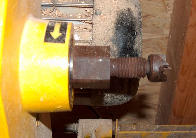

Un photo du nez de broche pour être plus précis.

Il doit y avoir un trou en bout de l'arbre à l'opposé de la griffe. Tu y rentre une tige de fer assez longue et tu tape dessus avec un marteau. La griffe doit sortir. C'est un cône morse.

J'avais bien repéré ce trou mais y avais enfoncé un tournevis pas assez long. De toutes façons, je n'aurais pas osé tapé au marteau... Comme quoi, lorsqu'on n'y connait rien, ce n'est vraiment pas simple.
J'ai donc réussi selon tes conseils. Me voila rassuré quand à l'évolution possible de mon tour.
Il ne me reste plus qu'a trouver le filetage.

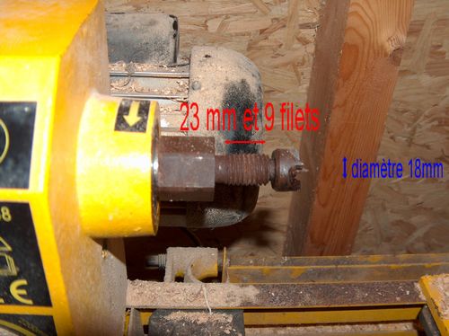

Je mesure 17 de diamètre (mais sans outil de précision) donc je pense que cela doit être du 18mm.
Je compte 9 filets sur 23mm donc 2,5 après division.
Si j'en crois mes lectures cela signifie un filetage en M18x2.5
"évidemment pas le plus courant"

Pour en avoir vendu les tours FARTOOLS ont un nez de broche en 1'' x 8 tpi
Un adaptateur de 1'' vers m33 coûte 20 euro et est disponible chez nous.
Pour le déblocage de la pointe d'entrainement méfiance avec le marteau il y a des roulements sur l'arbre et généralement les coups latéraux ils n'aiment pas?
Plutôt imbiber convenablement de WD 40 ou un autre dégrippant en inclinant la tête pour que le dégrippant puisse pénétrer et ensuite frapper uniquement avec une barre de 8 ou 10mm de Ø pour extraire la pointe.

J'ai utilisé un fer à béton de 8 que j'ai enfoncé dans l'arbre à l'opposé de la griffe puis petit coup de marteau.
Merci Zona pour les infos mais j'avais déjà vu ce document et il s'agit du TBF1000 et non du WL1000 (avec copieur).
Là ou cela se complique c'est que sur le document, il est écrit que le filetage est en 1"x8 - ce que semble confirmer Rolland.
Je ne comprends plus. Mes mesures (voir photos) semblaient plutôt indiquer un M18x2.5.

Bon, cela ne correspond pas avec les mesures prises. Cela n'est donc pas du 1"x8.
Par contre, je viens tout bêtement d'essayer avec un écrou diamètre 18mm (écrou standard que l'on achète dans tous les rayons quincaillerie)et ça colle parfaitement.
Quelqu'un a-t-il une idée du filetage intérieur de ce type d'écrou ?
