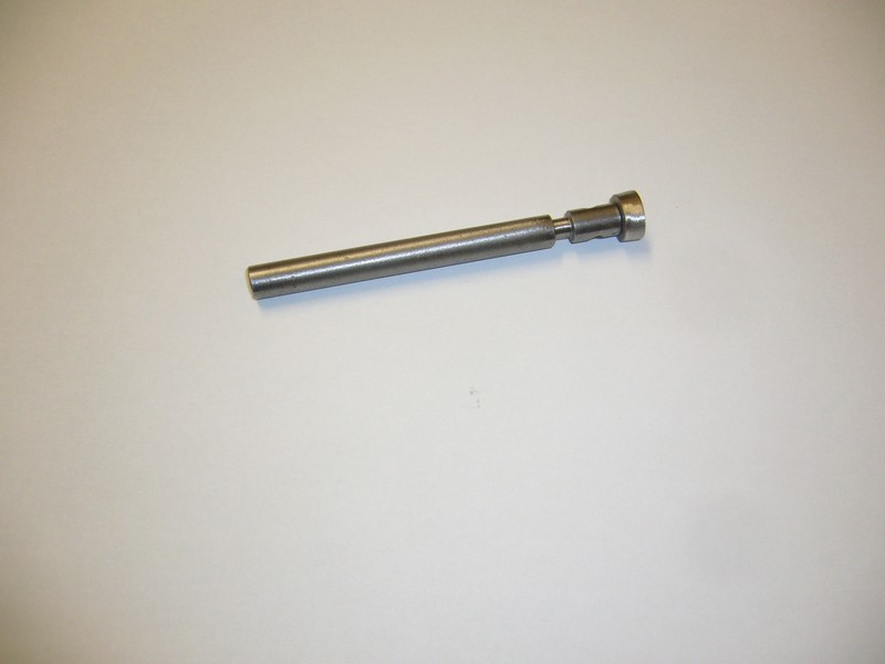

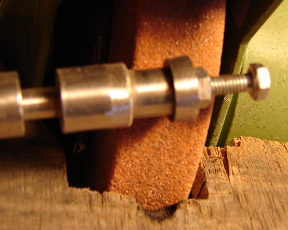

voici la mise à jour de mon site au sujet de l'affûtage à pastille
systéme rudimentaire mais qui fonctionne bien.
pour les détails voir ce lien
tournebois.free.fr/affutagepastille.html
et je confirme qu'il est très utile d'avoir dans ses connaissances d'un tourneur métaux car l'idée n'aurait pas pu être réalisée autrement.

je compléte l'information.
mon systéme peu aussi affuter les pastille BTC et les pastille plus creuse comme celle utilisé sur les copieur Kity
qu'en pesez vous?

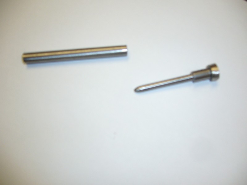

Pour répondre à Roger,voici les photos de
l'affûteur pour pastilles MONROE.
Re:affûtage des pastilles cuvettes 16 Avr 2012 07:10 #59245
Bonjour François
merci pour la photo, très pratique de support d'affûtage

mais je suppose qu'il faut un certain angle d'inclinaison ?
Re:affûtage des pastilles cuvettes 16 Avr 2012 13:33 #59270
Bonjour christian
pour l'angle d'inclinaison tu concerves celui existant du la pastille.
Mais il m'est arrivéde changer cet angle sans grande importance car c'est la tenue de l'outil surle bois qui va te guider attention car tu peux aussi planter si tu as trop d'angle.
