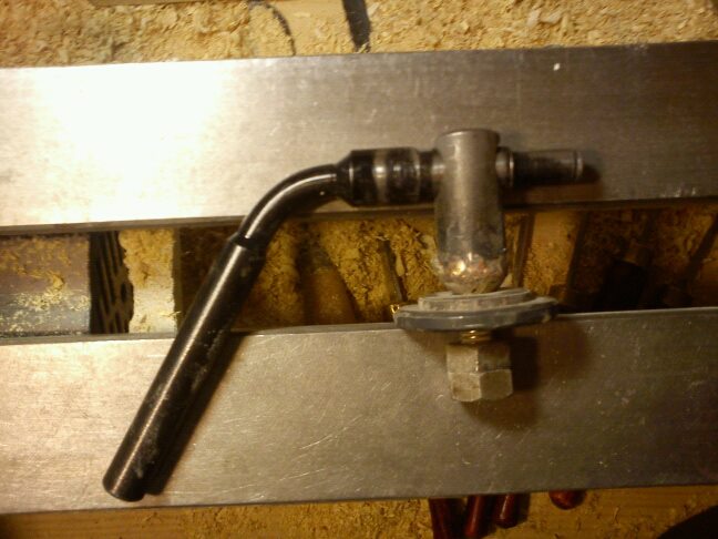

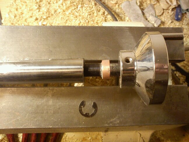

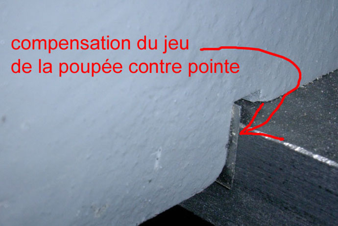

je voudrais lancé un petit débat sans langue de bois :) donc j'ai acheté un tour jet 1220 il y a 4 mois en pensant que c'etait une bonne marque (Suisse) mais la j'ai des doutes. j'ai eu une panne majeur du moteur et deux problème de poupée mobile et je dirais des défauts de conception. au bout de 15 jours l’écrou qui serre la poupée mobile sur le banc a foiré il y avais juste un pas de filet sur l’écrou, d'accord il y a pas de place entre le moteur et le banc mais ils auraient pus en laisser plus :unsure: . le deuxième problème concerne la vis sans fin de la poupée mobile elle était retenu part un clips de mer...de ça a pas tenu c'etait évidant. je comprend pas pour quoi ils ont pas fait un truc dans la masse :unsure:. puis le problème moteur, j'ai fait réparer le vieux part un copain et il ma dit que c'etait sur que ça allai arriver un jour ou l'autre :unsure: (j'avais expliquer le problème dans un précédant poste) donc mon pote a mis une clavette et a coller l'axe a la loctite autour de la cage d'écureuil. il ma dit que c'est un défaut de conception, donc ce qu'il a fait est plus solide que l'origine. est-ce que je suis le seule a avoir eu ses problèmes sur la marque jet ou sur des autres marques? la boite ou je l'ai acheté ma dit que oui??? tout ses problème son causer part souci d’économie :unsure:

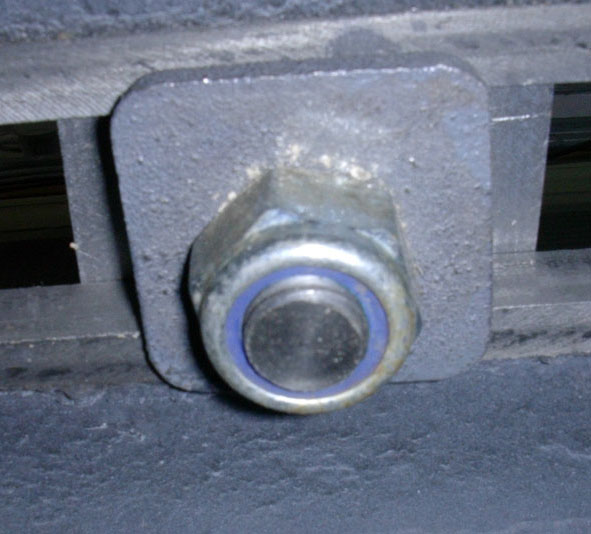

La première chose que j'ai faite en le recevant...c'est de tout démonter et corriger les problèmes d'usinage et le remplacement d'ecrou merdique.( meme l'axe d'entrainement mandrin est repassé au correcteur numérique)
il faut mettre du nylstop, un tour vibre, et l'ecrou classique ne convient pas.

voila ce que j'ai fait sur la vis sans fin j'ai mis de la pâte qui durci avec un petit bout de tuyau en cuivre pour faire une buter plus solide ça tiendra ce que ça tiendra en tout qu'a plus que le clips sur la photo, la pièce et garantit il doivent m'en renvoyer une. j'ai changer les deux roulements de la poupée fixe pour des renforcés, on ma dit de changer la courroie aussi? les moteurs on l'ère tous de même conception sur les mini tours a part la puissance? sinon j'ai pas comprit qu'elle roulement tu remplace ou rajoute sur la poupée mobile, sur la pointe tournante? ou il y a un problème de vocabulaire entre poupée mobile, poupée fixe, contre poupée et contre pointe? c'est vrai que la poupée fixe peut être mobile (qui ce tourne a 90°)
comment c'est fait sur vos tours c'est aussi un clips de merde qui retient la contre point? et la vis de serrage de la poupée mobile que j'ai brasé, la au moins ça bouge plus. donc voila mes petits problèmes, pour ceux qu'ils veulent acheté un tour vous savez ce qui faut regarder.

j'ai retrouvé les photos, que j'avais transmis au revendeur.
c'est un tour à 1500€...et il y en a d'autre...la contre point d'origine est mauvaise aussi.

a oué la c'est plus solide. mais sur le jet je crois pas qu'il y a un emplacement pour un roulement tu le met ou exactement ou il y a le clips? la parti usiner de la poupée mobile et pas usiner jusqu'au bout apprêt c'est brute forge et c'est plus gros que la parti usiner. sinon c'est quoi comme tour?

c'est le tab120 de leman equivalent au kity 662, ou jean l'ébéniste MC1200, ou holzstar db1200, ou holzmann df1200...... :laugh: bref c'est du chinois repris par plein de marques.

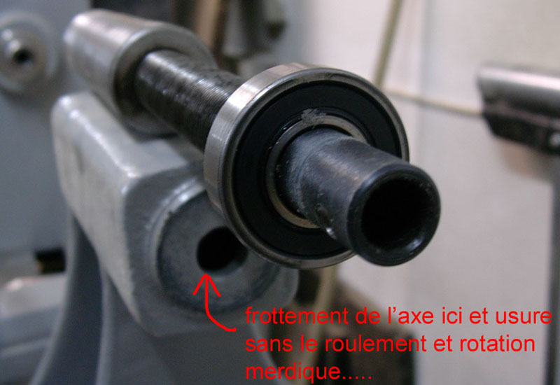

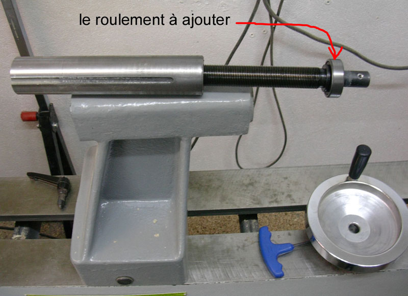

le roulement s'intègre en fond de gorge dans la fonte de la poupée.l'arrèt se fait par le volant et la gorge que tu vois sur la partie brillante par une vis de serrage.

mais j'ai toujours pas bien compris a quoi ça sert de mettre un roulement. c'est le roulement qui fait la buter de la vis sans fin? en tout qu'a merci pour vos réponse :)

sans le roulement l'axe de la vis sans fin (ou le volant se fixe) frotte sur la fonte de la poupée mobile (porte à faux), plus la contre pointe est sortie plus le frottement est important et le volant est dur en rotation. le roulement résoud ce problème et améliore l'apuis lors de mise en pression d'une pièce de bois.(mais là n'est pas son rôle)

ha ok merci j'ai compris, toi sur la troisième photos on voie une buter a gauche du roulement que je n'ai pas. c'est ce que je disait dans le message ils auraient pu faire une buter en dure(dans la masse) plutôt que de mettre un clips. la poupée et pas usiner jusque au bout la ou va le cylindre alors si je mais un roulement il ne sera pas tenu par les bords extérieur et tournerais avec la vis. la parti usiner ou lisse de la poupée la ou va le cylindre s’arrête a 3cm avant la fin et apprêt c'est plus gros. je vais rappeler la boite ou je l'ai acheter ils doivent bien savoir. merci Éric c'est bien cool pour tes explications ;)
