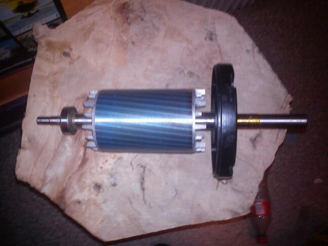

j'ai eu un problème avec mon tour jet c’était le moteur. ca craint quand même au bout de deux mois d'utilisation :angry: ca va il et sous garanti, donc il vont me renvoyer un moteur neuf cher moi directement je l'ai acheter cher OTEC. l'avantage de l'avoir acheter sur le net c'est que j'ai pu garder le vieux moteur, je l'ai donc démonter pour savoir ce que c'était qui déconnais. en fait c'est l'axe du stator qui tourne autour de la partie en alu avec les petit pique je crois que c'est la cage d’écureuil? défaut de fabrication je croit. sinon j'ai trouver une rondel grippe en ouvrant le moteur, je ne c'est pas d'ou elle vient en plus elle est neuve les autre que j'ai démonter elle sont écraser et j'ai aussi découvert du jeu dans un roulement du rotor :unsure:

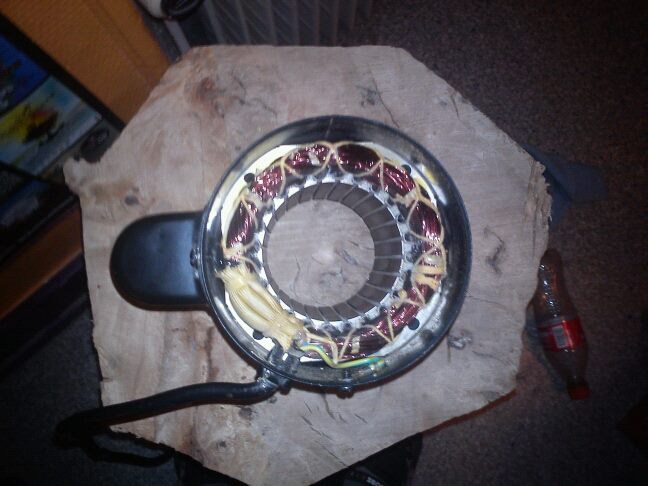

je vous mais une photo de l'autre parti (le stator)

le rotor c'est ce qui tourne ;) , montre nous l'intérieur des roulements ? Pourquoi l'as-tu démonté s'il est en garantie ?

je peu pas plus le démonter. tu veut voir quoi exactement? en faite il a y l'axe (celui qui tourne) sur cette axe il y a deux petit roulement qui s'insère dans les flasque noire de chaque coter et au milieu il y a ce truc qui tourne et ca devrai pas. tout les élément sur cet axe forme le rotor et son rentrer a la presse donc pas trop réparable. les conséquence c'est plus de couple moteur c'est comme ca que je m'en suis rendu compte pu moyen d'usiner du bois. le moteur patinai dans un bruit de ferraille je pensai que c'etait la poulie qui étai desserrer mais non. je l'ai démonter comme il m'en renvoie un neuf la semaine prochaine, en plus il étai foutu et je suis curieux je voulais voir l’intérieur.

tu es en train de dire que ton rotor (aimant) tourne sur lui même sur l'axe? (axe rotor)
dans ce cas, normalement c'est réparable.
ton stator semble en bon état et il n'y a pas de signe d"échauffement.

oué c'est ca, merci je vais me renseigner
