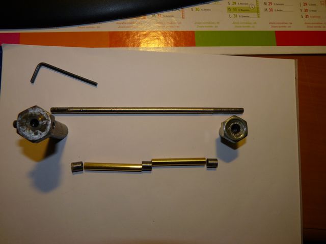

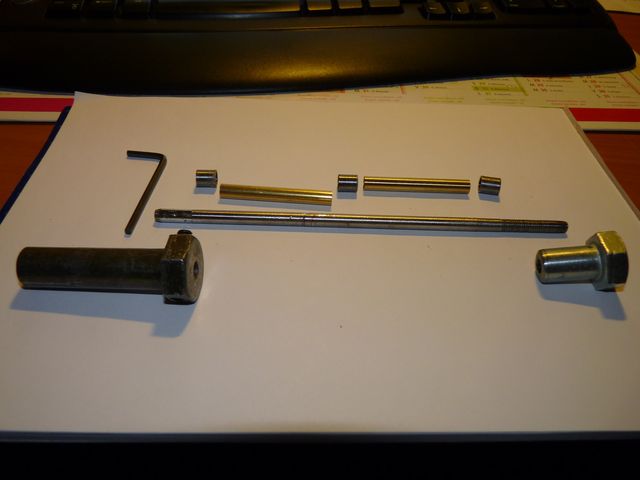

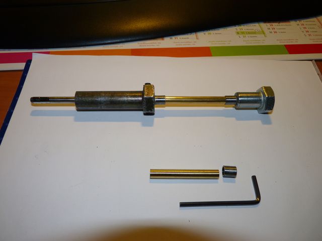

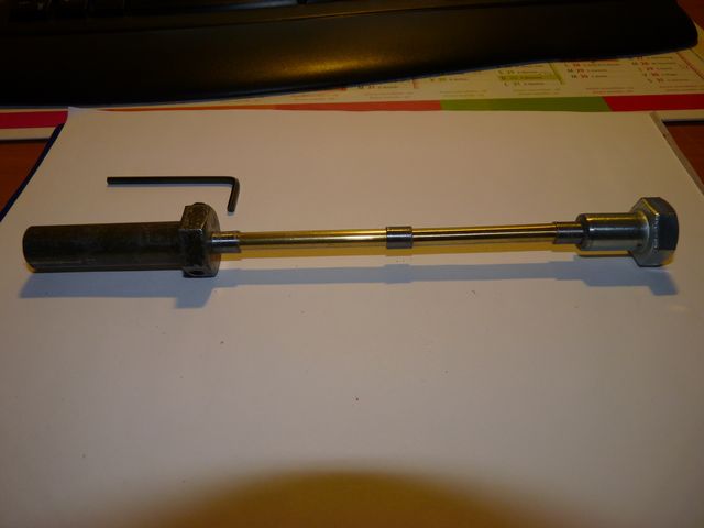

Re:Fabrication d'un mandrin à stylos 17 Nov 2011 17:32 #52146
bonsoir
A défaut d'un discours , une série de photos :) :)
Cela marche aussi bien pour un stylo qu'un porte clef
Si usiné sur votre tour et votre mandrin , la précision est très bonne ;)
A gauche sur les photos coté mandrin , a droite coté contre pointe
