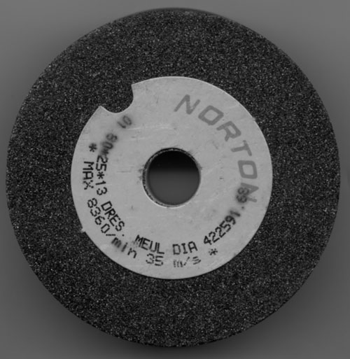

je ne comprends pas tout ce qui est écrit sur le disque de cette meule.
qui connait ?
et comment traduire et langage simple.
j'ai chiné cette meule pour soit disant affûter du carbure ?

Je pense que ces une meule à base diamant ,pour affuter du carbure on utilise en général une meule verte.

pour moi aussi je pense à une meule diamant

Mr roger chez norton la couleur verte est normalement dédiée au carbure a+

Effectivement c'est marqué dessus MEUL DIA (meule diamant)

et en particulier à Michel41 qui est surement un connaisseur pour affirmer cela.
Dit moi Michel comment ce fait il que je ne trouve rien sur internet à ce sujet. ni la couleur, ni le grain, et sur cette meule je ne trouve rien qui me permette de la classifier.
pourrais tu me donner un lien intéréssant à ce sujet ?

Ancien affuteur,je ne crois pas que cette meule peut affuter du carbure. En principe les meules diamant sont de couleur verte. Va sur google et tape meule diamant et tu trouvera tous sortes de meules diamant.

les meules pour affuter le carbure sont verte et un grain tres fin, les meules diamants sont avec une structure métallique souvent aluminium et une partie abrasives collé avec differents liants selon l'usage, on mesure le grain en carat/cm², elle sont de formes diverses,assiette, boisseau, etc..je n'ai pas trouvé la reference de la meule photographiée

j'ai équipé mes affuteuse en meules diamant et je viens de retrouver les caractéristiques des meules diamants, dans mon catalogue, chaque forme est referencée par un code,sur le document la partie en bleu represente la partie abrasive, rien à voir avec la meule en photo

Mr Roger je suis comme les autre je n'ais rien trouver.Cependant de par sa couleur elle serait en carbure de silicium=meulage fonte grise,matériaux,pocelaine.Oul'autre solution cette meule est issue dune gamme grand public(cequi ne nuit pas a la qualité).Seul norton france pourrait l'indiquer.

J'ai obtenu cette réponse d'un technicien (JEREM)
"En fait, il ne s'agit pas d'une meule à proprement parler mais d'un
dresseur de meule de rectification que l'on monte sur un dispositif
particulier avec un frein centrifuge.
A première vue roger n'en fera rien (cela n'est vraiment pas conçu pour
être utilisé à la main).
Pour des outils carbures, il faut des meules vertes (c'est cher et ça
s'use très vite) ou si tu es riche des meules diamantées."
