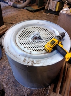

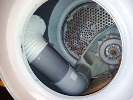

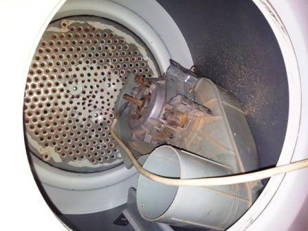

Quelques photos:
démontage du tambour pour servir de caisson et installation de la soufflerie
Logement de la turbine:
Fixation de l'ensemble:
Le flexible sera la sortie du flux. dirigé vers la partie ouverte qui sera fermée et comportement une sorte d'entonnoir
J'y placerai deux filtres démontables de extérieur, avec le plus de surface possible
Le but était de ne pas puiser dans mes réserves de contreplaqué et le poids est plus que raisonnable.

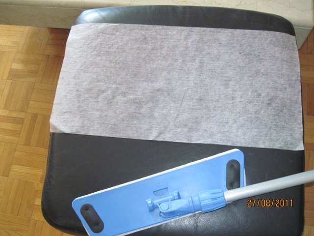

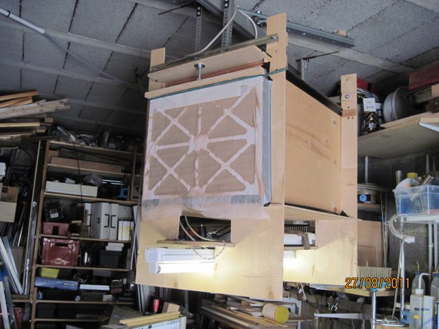

J'utilise moi aussi dans une boite en contreplaqué fin le système à deux filtres indiqué sur le site tournebois avec une astuce en plus que je vous livre :
Pour ne pas que le premier filtre s'encrasse trop vite, je pose devant un non-tissé, tu sais, ces chiffons ultra fins roses utilisés dans les cliniques pour balayer les sols.
Il tient par un simple scotch ou je le coince avec un tendeur car il est plaqué par l'aspiration. C'est électrostatique et la poussière reste posée dessus. Je le change dés qu'il devient jaune si bien que mon filtre en dessous est impeccable très longtemps.
En fait, j'ai un pré-filtre jetable qui coûte trois fois rien !
Tête de Bois

Re:Recyclage de sèche-linge 27 Aoû 2011 18:03 #48241
  • tete de bois
  • Portrait de tete de bois
  • Messages : 74

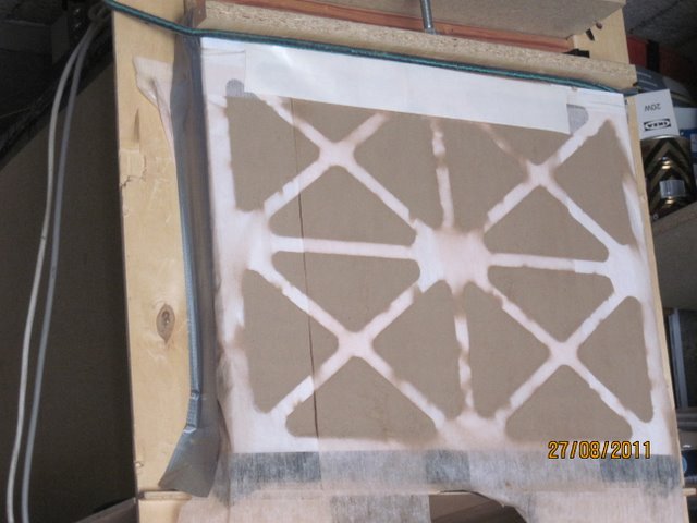

Voila une photo qui montre le premier filtre d'origine recouvert du pré-filtre non tissé. On distingue très bien les particules de bois restées à l'extérieur. Elles iront directement à la poubelles lors du changement des feuilles non tissées sans passer par l'un des filtres internes.
Tête de Bois

voila le non tissé avant scotchage sur l'entrée du filtre. Il pourrait valablement trouver sa place aussi devant le tambour de la machine à laver
Tête de Bois

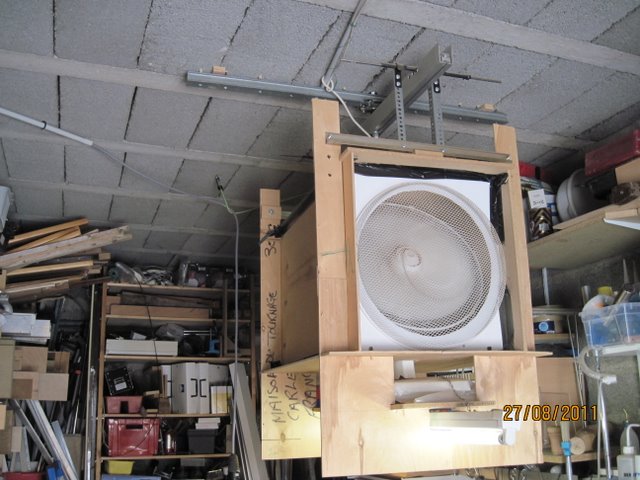

Pour le fun, voici l'autre coté du filtre (évacuation de l'air filtré).
Pour info, j'avais acheté les deux filtres a la maison du tournage. Ce sont des pièces de rechange. La boite a été faite hyper rapidement avec du CP de récup. sans clous ni vis ni colle. Juste des fentes...
Les boutons de commande marche arrêt et de vitesse du ventilo sont accessibles puisque le pieds est posé à l'extérieur du filtre sur une planche en dessous...
On ne peut pas faire plus simple mais c'est hyper efficace.
le tout est installé au plafond et tourne sur degrés
Tête de Bois
Re:Recyclage de sèche-linge 27 Aoû 2011 18:28 #48253
Bonjour,c'est peut-être efficace ;) mais prend
beaucoup d'espace je trouve :whistle: :whistle:
Re:Recyclage de sèche-linge 27 Aoû 2011 18:35 #48254
  • tete de bois
  • Messages : 74
Le plafond est très haut.
Je mesure 1,82 cm et je passe en dessous de l'ensemble.
Les photos sont toutes prises vers le plafond. Cependant, elles donnent l'impression que c'est à hauteur des yeux...
De toute façon, le fait de disposer d'une feuille non-tissée devant l'entrée d'un filtre ne change pas le volume de ce dernier
Tête de Bois
