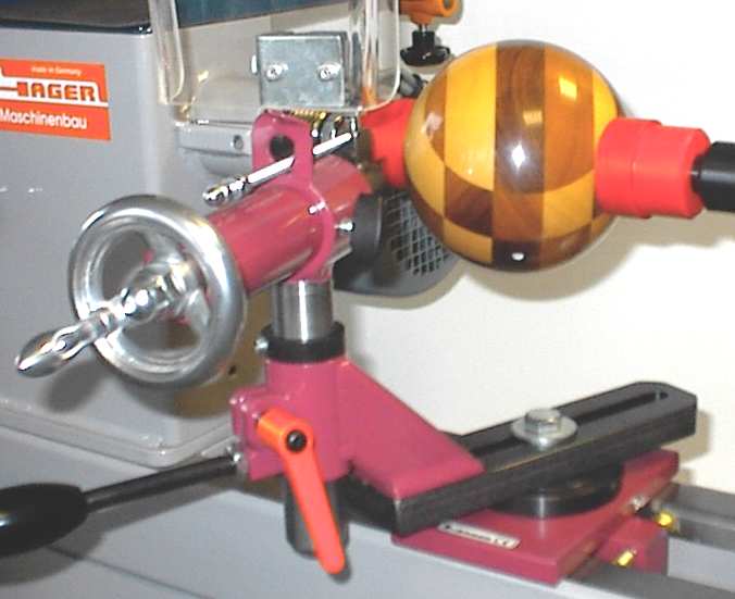

JJ le système que je présente est celui de Hager (made in Germany)
site que tu peux consulter.. :)

ça a l'air costaud, mais à 2500€ pour ce modèle, je passe mon tour !
