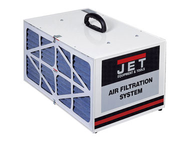

Re:aspiration 07 Jui 2011 17:35 #44268
  • cocomilko
  • Portrait de cocomilko
  • Messages : 1292
bonsoir,
donc si j'ai les sous pour acheter celui la
plus besoin de casque filtrant
milko
Re:aspiration 07 Jui 2011 18:13 #44270
Bonsoir Milko
Je mettrais quand même un masque.
Les plus fines poussières ne sont pas bons pour les poumons.
J'ai ce filtre commandé en 2005 et le filtre de rechange est moins chère.

Re:aspiration 24 Aoû 2011 10:12 #47971
  • bartimeus
  • Portrait de bartimeus
  • Messages : 63
je remonte ce topic
J'ai décidé de me fabriquer un ensemble de filtration.
Et comme il pleut et il pleut...
J'ai récupéré une ventilation de sèche linge et ça souffle fort, ensuite je vais fabriquer un caisson où j'y installer le moteur (quoique le tambour fait un beau caisson).
Par contre avant de démarrer je me demande quel est le cheminement des poussières
- sont elles arrêtées a l’extérieur du bloc filtre et l'air est expulsé via la turbine?
- passent-elles par la turbine et ainsi arrêtées dans le caisson par le filtre?
On m'a préconisé filtre avant le moteur et filtre a la sortie, je n'ai pas la prétention de réinventer la poudre mais plutôt de m'inspirer de l'existant.
Merci d’avance
Re:aspiration 24 Aoû 2011 11:00 #47978
Sur le filtre que j'ai le filtre est avant la turbine.
Doubler la filtration doit l'améliorer.
Tant qu'à faire autant qu'il soit là cela évite de nettoyer la turbine.

sur mon site il y a un systéme fabrication maison avec les filtres du jet 1000
pour qui peuvent le fabriquer
tournebois.free.fr/filtrage.html
Re:aspiration 24 Aoû 2011 18:24 #48016
Belle installation Roger.
Si le mien me lache un jour je copierais.
