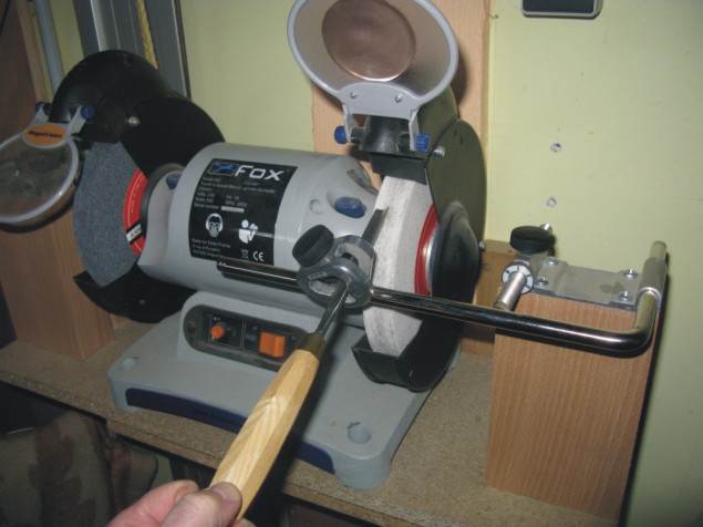

Salut à tous,
une photo pour montrer mon montage.
Bonne soirée,
CRICRI

bonsoir,
une photo ça explique bien, mon touret à encore de beaux jours devant lui.
milko

Re:Meule à eau 28 Fév 2011 20:07 #38583
pas mal ton idée cricri
j'avais imité presque la même chose mais c'était sur la pière à eau et ç'était pas le top car elle tournait l e n t e m e n t....
Donc j'ai supprimé mais comme tu as fait ça me parait très bien
peut être vais je revenir sur ton idée.

Re:Meule à eau 01 Mar 2011 08:08 #38605
  • CRICRI18
  • Portrait de CRICRI18
  • Messages : 417
  • Remerciements reçus 7
elle n'est pas de moi cette idée, je l'ai simplement reprise pour solutionner mon problème. Le TORMEK est un très bon matériel pour affûter mais il n'est pas adapté à l'ébauche des tranchants. En effet, son action est trop fine pour dégrossir ou alors, il faut passer un temps fou. Le petit touret me permet donc de donner l'angle et la forme du tranchant de mes outils puis j'utilise le TORMEK pour l'affûtage, la finition et l'entretien. J'ai positionné le support d'affûtage de manière à pouvoir conserver les mêmes réglages (à un poil près) entre les 2 tourets ce qui est bien pratique.
Bonne journée à tous,
CRICRI
