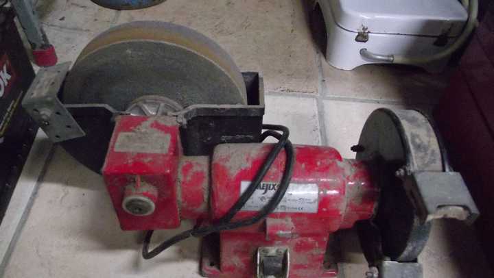

Re:Meule à eau 26 Fév 2011 15:40 #38442
Salut Cocomilko
J'ai une meule à eau qui tourne comme la tienne
elle ne tourne pas vite et c'est la raison pour laquelle on ne peu affuter dans l'autre sens'regarde le sens de la flèche rouge à gauche),j'ai bien essayé de retourner le sens d'adaptation, mais elle ne tourne pas assez vite et ça s'rait vite dangereux.
j'ai dans le même bloc à droite de la photo la meule à affuter mais celle ci est à sec donc dans le sens normal d'affutage.
actuellement je suis en train de me demander si je ne vais pas faire un tablier plus solide et réglable pour l'angle.
Voici une photo
Re:Meule à eau 26 Fév 2011 15:45 #38444
  • cocomilko
  • Portrait de cocomilko
  • Messages : 1292
en effet celui à l'eau ne tourne pas vite.
merci.

Re:Meule à eau 26 Fév 2011 15:47 #38445
cocomilko
la plaque que tu as adapté sur l'affutoir est elle assez stable pour affuter ou bouge t'elle un peu?

Re:Meule à eau 26 Fév 2011 19:14 #38480
  • cocomilko
  • Messages : 1292
nigloo écrit:
cocomilko
en faite je l'ai mise mais je m’en sert pas trop du support, je mets la lame directement sur la meule.
milko

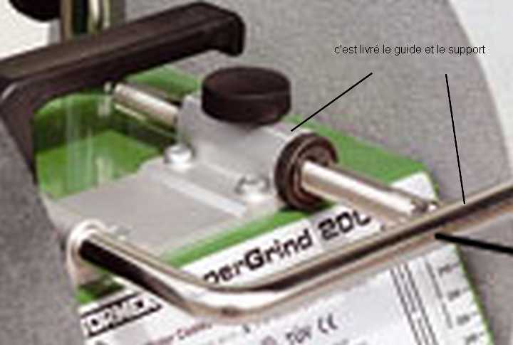

Re:Meule à eau 27 Fév 2011 11:26 #38512
  • cocomilko
  • Messages : 1292
bonjour François,
je n'ai pas vu ce kit, est il livré avec support
milko

Re:Meule à eau 27 Fév 2011 15:09 #38522
Le support tormek que vous avez illustré est vendu avec les 2 pièces figurant sur la photo
Soit la barre et le support à fixer en face de sa meule le prix est de51€82 et peut être adapté à tous les tourets.
Il y a même la possibilité d'acquérir les 2 pièces séparément sans le manuel d'explication cela revient un peu moins cher +/-46€
Bon dimanche
