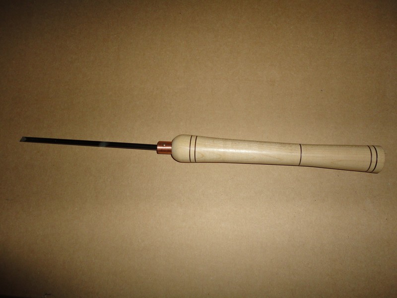

idée gouge maison 13 Fév 2011 20:47 #37864
Voici une gouge faite maison avec un axe de vérin de coffre arrière.

Re:idée gouge maison 14 Fév 2011 06:58 #37866
une photo du détail de la pointe de la gouge serait bien.
Re:idée gouge maison 14 Fév 2011 17:42 #37869
Bonne idee nigloo, mais comme Roger une photo gros plan de la pointe
Comment tu as fais la gorge, a la disqueuse?
Et l as tu essayer, le metal garde t il la coupe ?
Quelle section 10 ?
Re:idée gouge maison 14 Fév 2011 17:51 #37870
ce n'est pas un bon HSS mais ça coupe , pour le prix <..........
Re:idée gouge maison 15 Fév 2011 06:28 #37892
Oui c'est vrai alain
mais pour le prix, je ne regrette rien et en plus ça coupe assez bien et le métal ne brule pas, et aucun risque de casse.
J'ai fais le même outil avec une mêche à environ 60° pour creuser l'intérieur des boite, je ne l'ai pas encore essayé,je vous tiendrais au courant.
Roger et Eric je pense à vous pour la photo mais c'est juste un plat et je n'ai pas fais de gorge, l'avantage avec cet outil c'est qu'il est rond et n'entame pas l'éventail.
Re:idée gouge maison 15 Fév 2011 07:27 #37894
Bonjour Nigloo
Cela doit ressembler à une plane ronde .
C'est à dire 2 biseaux sur un fer rond .
La photo en détail le confirmera.

Re:idée gouge maison 15 Fév 2011 09:45 #37898
Une photo de plus près permettrait de mieux
voir ta réalisation.
