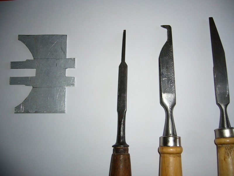

A la demande d'Alain et des autres voici les outils
que j'ai fabriqués et qui m'ont servis pour la sphère
étoilée.

Alain,tu utilises les même outils ?
je les ai déja vus mais me souviens
plus bien.
Re:outils pour sphère étoilée 03 Fév 2011 21:56 #37435
oui ce sont les mêmes , sauf que moi j'ai cassé une pointe de l'étoile quand j'étais en bois de travers :angry: ,donc j'ai arrêté , je n'ai pas fait les trous intermédiaires

l'outil à droite sert pour faire la pointe ?
Re:outils pour sphère étoilée 03 Fév 2011 22:22 #37443
Oui Alain ,l'outil de droite est affûté
en travers et dégraissé dessous,il sert
à faire la pointe jusqu'au bout.

J'immagine que tu fais la pointe en même temps que la profondeur et que tu n'y retouche plus après ?
Re:outils pour sphère étoilée 04 Fév 2011 09:22 #37452
Bonjour Roger,
Voila comment je procède,avec mon petit bédane
je commence à dégager bédane sur le cercle sur
une profondeur de 15mm ,il me reste donc un tourillon
d'environ 10mm,et c'est à ce momment la que je commence
à dégager le tourillon et former la pointe,comme ce n'est
creusé que de 15mm ,le tourillon est plus solide,ensuite
je creuse le reste en faisant attention à la profondeur,
voir calibre,je suis obligé de finir le tourillon pour
pouvoir passer le calibre tourillon 8mm. tout cela avec l'outil oblique
ensuite dégagement sur le coté afin de creuser la boule
interieurement,pour creuser la boule,il faut commencer par
le fond car commencer par le bord c'est trop fragile.
dégager jusqu'au diamètre des trous intermédiaires.
voila ,si tu as besoin d'autres renseignements
n'hésites pas,bon rétablissement,pour les outils ,
je m'en occupe.
